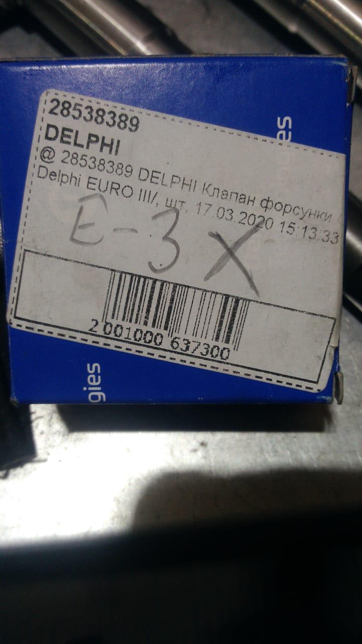

19 часов назад, tivalik6 сказал:
Дык когда авто было хорошо от китайских запчастей?
Ну так-то да, с этим не поспоришь :)  но суцко дорогой оригинал,  распылитель +клапан делфай 12500. (Китай 4000) А финансы поют романсы :dead: посмотрим сколько этот эрикс проходит:focus: их конечно больше ругают чем хвалят:biggrin:
Машиной не занимался пока,  некогда :think:
  • Откуда: Краснодарский край
  • Машина: 100-VX DIZEL АКПП
Только что, серЁга 23ru. сказал:
Если сюда добавить новую гайку и кодирование,тогда это будет ремонт.А так баловство)))....
Оригинальный распыл Делфи тем и хорош,что переживает несколько клапанов Эрикс.
Перебирая форсунку Делфи на коленке надо быть готовым к тому что 1) авто может не завестись совсем.
                                                                                                          2)можно попасть на капиталку.
Если все это не пугает,то почему бы и нет.Ведь на своих ошибках учатся.....
У нас грубо 4тыр-клапан,3,5 распыл.Такое как на фото.
Изменено пользователем tivalik6
  • Откуда: Туапсе
  • Машина: TOYOTA 4RUNNER 61 22r-e
10 минут назад, tivalik6 сказал:
А про какую гайку речь идёт?  Наверное я что то упустил.
И про процесс попадания на капиталку. Форсунка будет лить в цилиндр- богатая смесь- далее прогар поршня?
Гайку распылителя.
Прогар,задир там уже все равно.....Свой "ремонт" проконтролировать как?Какая гарантия что все правильно и форсунка льет сколько надо?

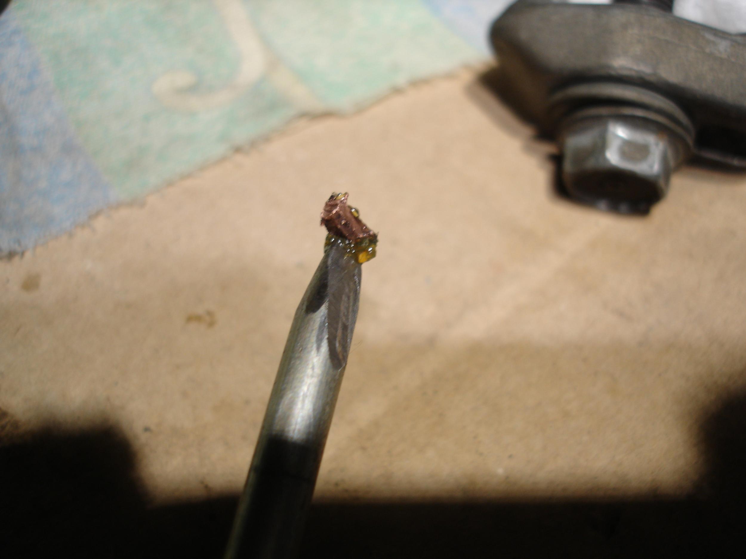

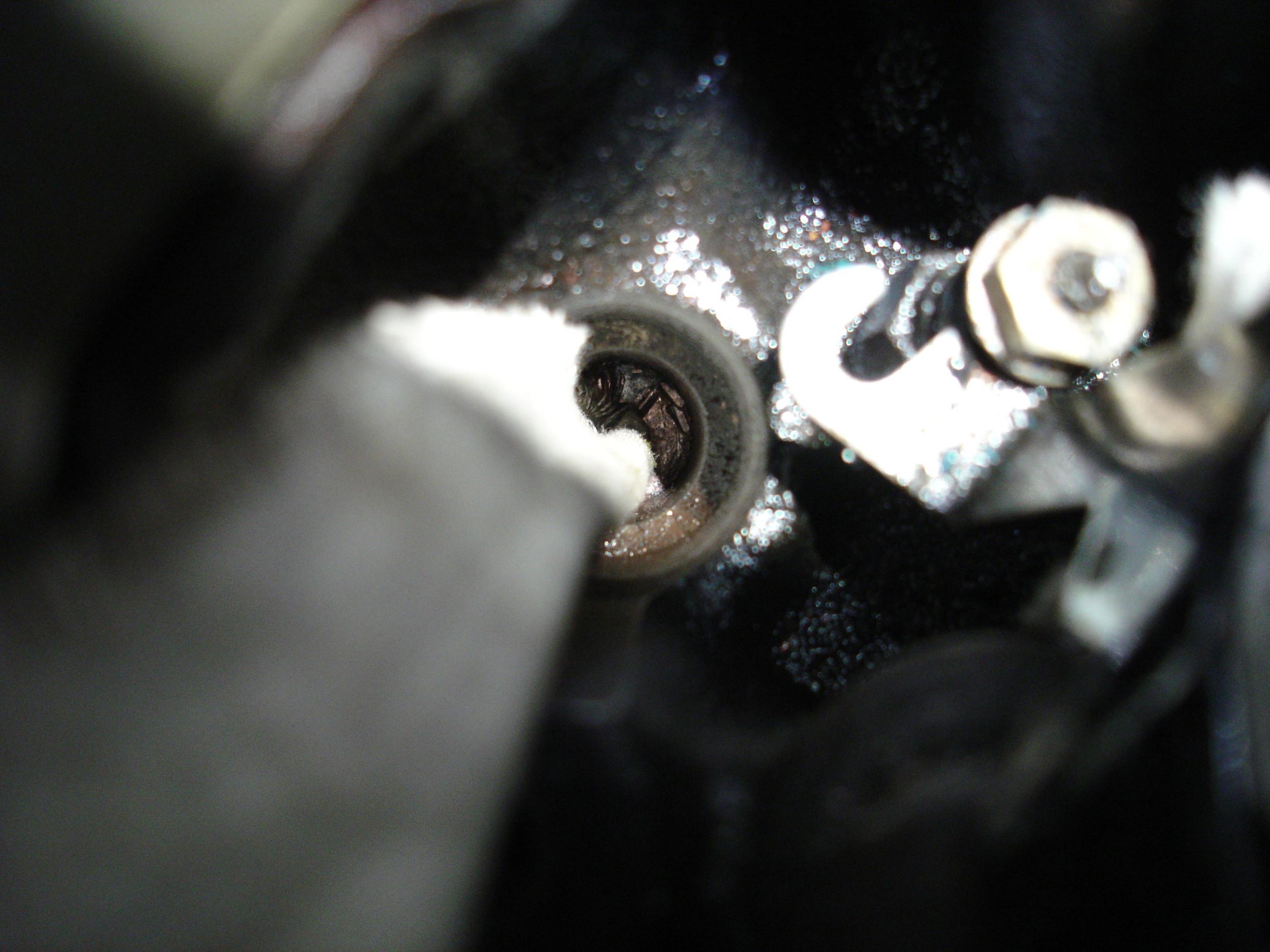

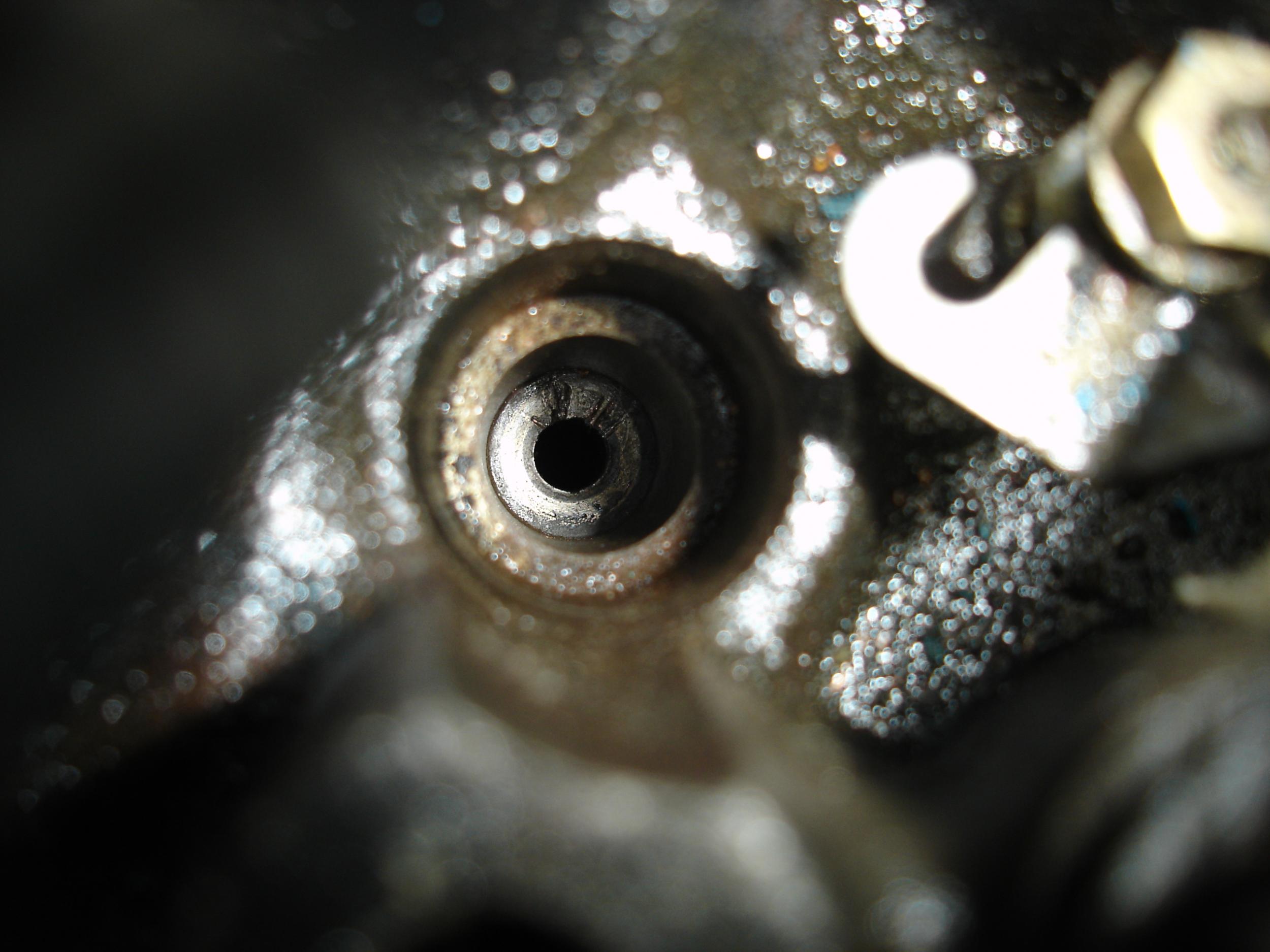

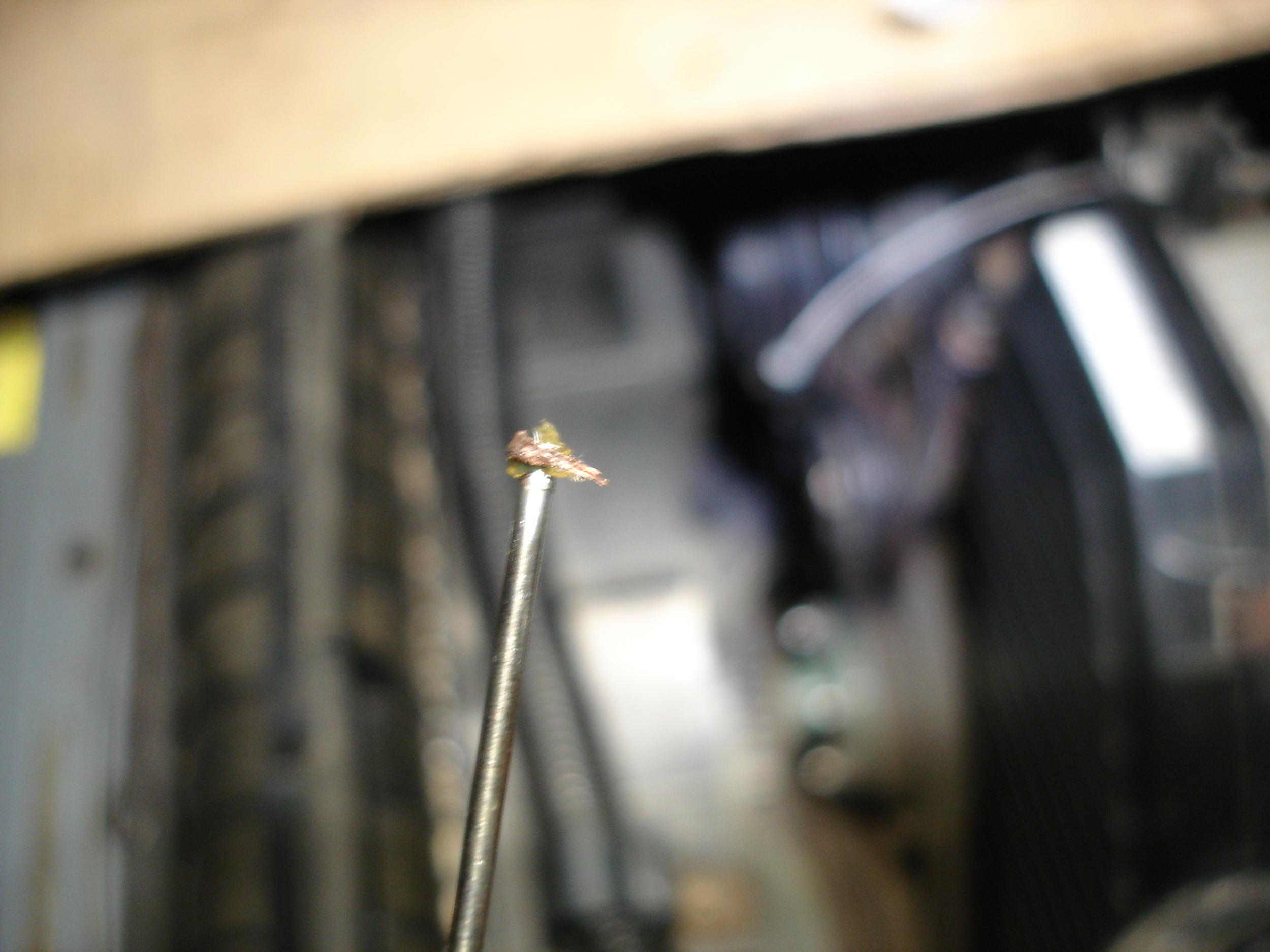

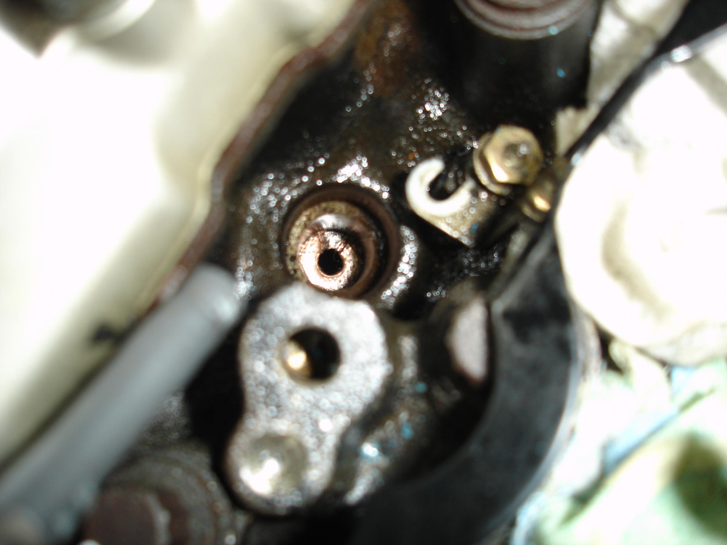

Всем доброго времени суток!
В продолжение #513. Оставшиеся три шайбы простукивал, трое суток отмачивал жижей, вворачивал болт на 8, делал приспособу а-ля обратный молоток из прутка на 8 - никаких шевелений. Пришлось вырубать. Мелкие осколки вынимал вязальной спицей и подручной железякой с солидолом на кончике. Но, похоже, одно вылечил, другое покалечил: слегка покоцал посадочное место в одном колодце (крайнее фото). Искать мастера с притирочными фрезами? Менять головку? Или шлифануть на сколько можно и посадить новые шайбы на медную или графитовую пасту? Поможите, пожалуйста, советом.
  • Машина: TLC100VX1HD-FTE
20 часов назад, Eugene68 сказал:
да.
:grabli:
не надо было их тогда и трогать..
Изменено пользователем DIESELMASTER_52
  • Откуда: Самара
  • Машина: TLC 80
Радует, что нет приговора "снимать головку". Спасибо!!!

Всем бобра!  Вспомнил я намедни что не отписался здесь по поводу своего саньёга и эпопеи с заменой клапана форсы и распылителя. Короче, китайское гуано оказалось таки китайским гуаном :grabli: ! Хотя на профильном форуме люди ставят и ездят я х.з.:think: В общем заказал два ремкомплекта оригинальные в "кореане" , все встало как родное :biggrin: и сразу заработало как часики! Гайки стяжные не менял (небыло в наличии). Обясните кому не сложно, они тянутся с усилием 5 н/м. практически  от руки, не могу понять за что их-то в утиль?

03.03.2021 в 21:42, серЁга 23ru. сказал:
На всякий случай хоть и давно уже.....На этой системе в обратке ваккум,через эти гайки воздушится обратка,она сразу поступает на вход ТНВД,дальше ТНВД гонит стружку и....замена всей топливной в оконцовке.
  • Откуда: Туапсе
21 час назад, tivalik6 сказал:
Мда, вот Вы меня озадачили! На форуме саньёнговодов уже много лет идёт борьба с воздухом в обратке, но никто не догадался что воздух из под этой гайки. Спасибо за объяснение, надеюсь при случае поможет. Хотя я проблему завоздушевания решил переводом обратки в бак, есть версия что клапана в форсах при этом работают не правильно так как нет разряжения, но зато нет воздуха в топливной.
7 часов назад, серЁга 23ru. сказал:
Сделать надо по технологии и не надо будет ничего переводить.Тот кто придумал Делфи наверное же для чего то?На этой системе нет аварийного клапана сброса давления,как думаете после вмешательства оно в критической ситуации сработает?Любим мы упростить все,что дураки инженеры напридумывали,а потом не понятно почему :)......
8 часов назад, серЁга 23ru. сказал:
Дык Вам же что не подскажи все обман и разводилово (без обид).А вот когда сам видишь, как на стенде работает форсунка собранная по технологии и на кухонном столе,вопросов больше не возникает.В прозрачных трубках все как на ладони......
