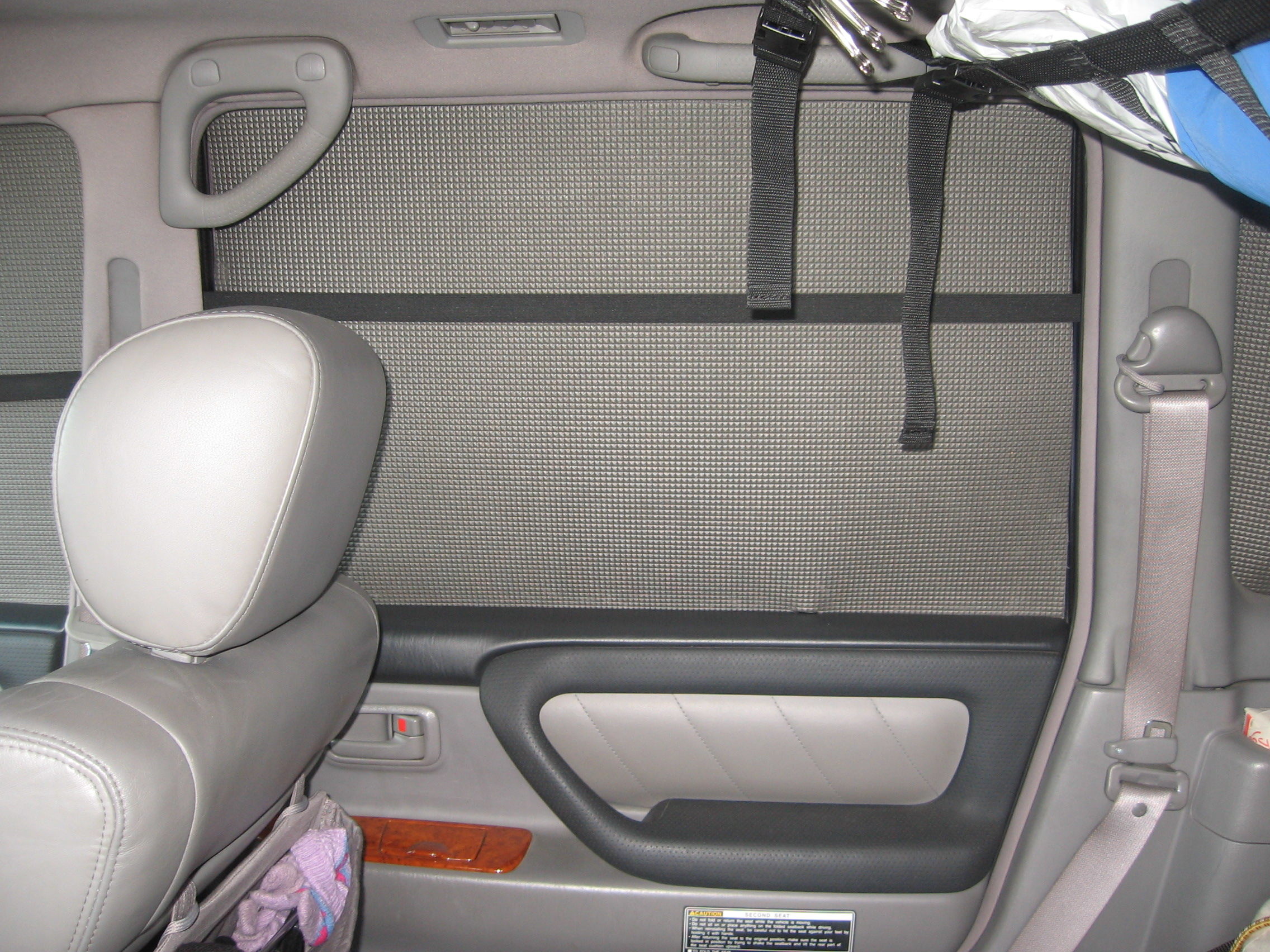

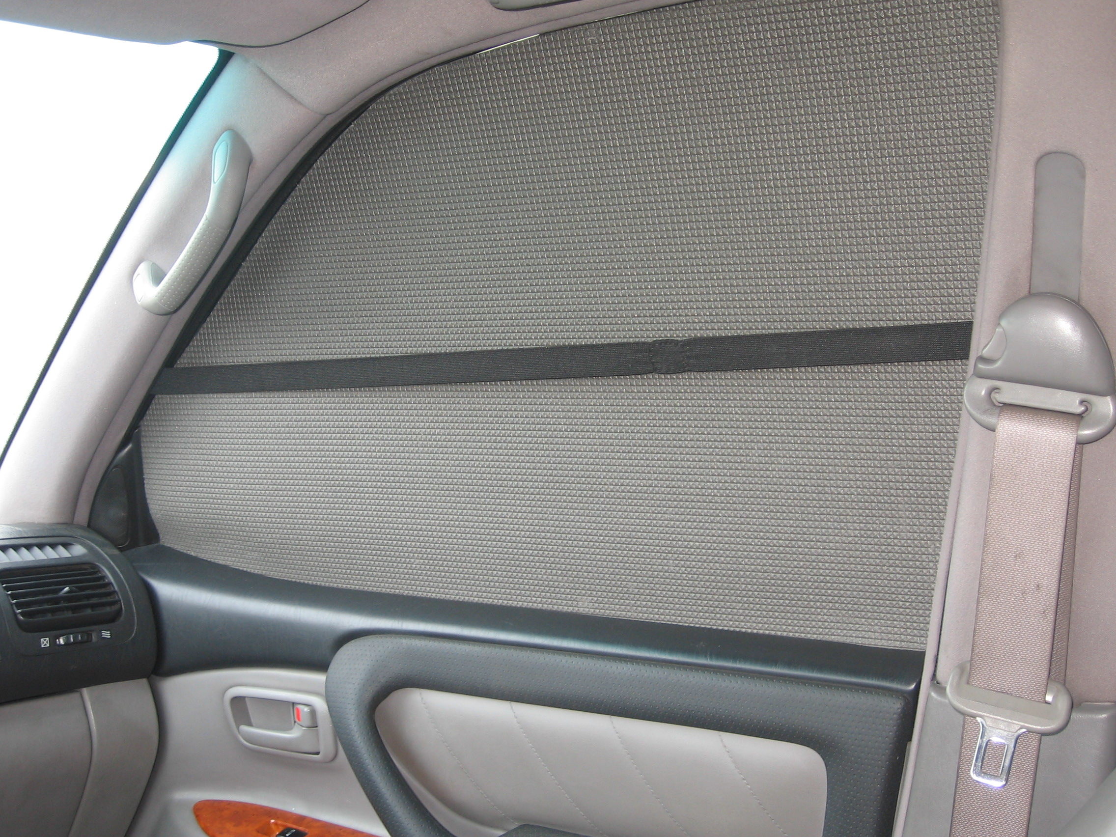

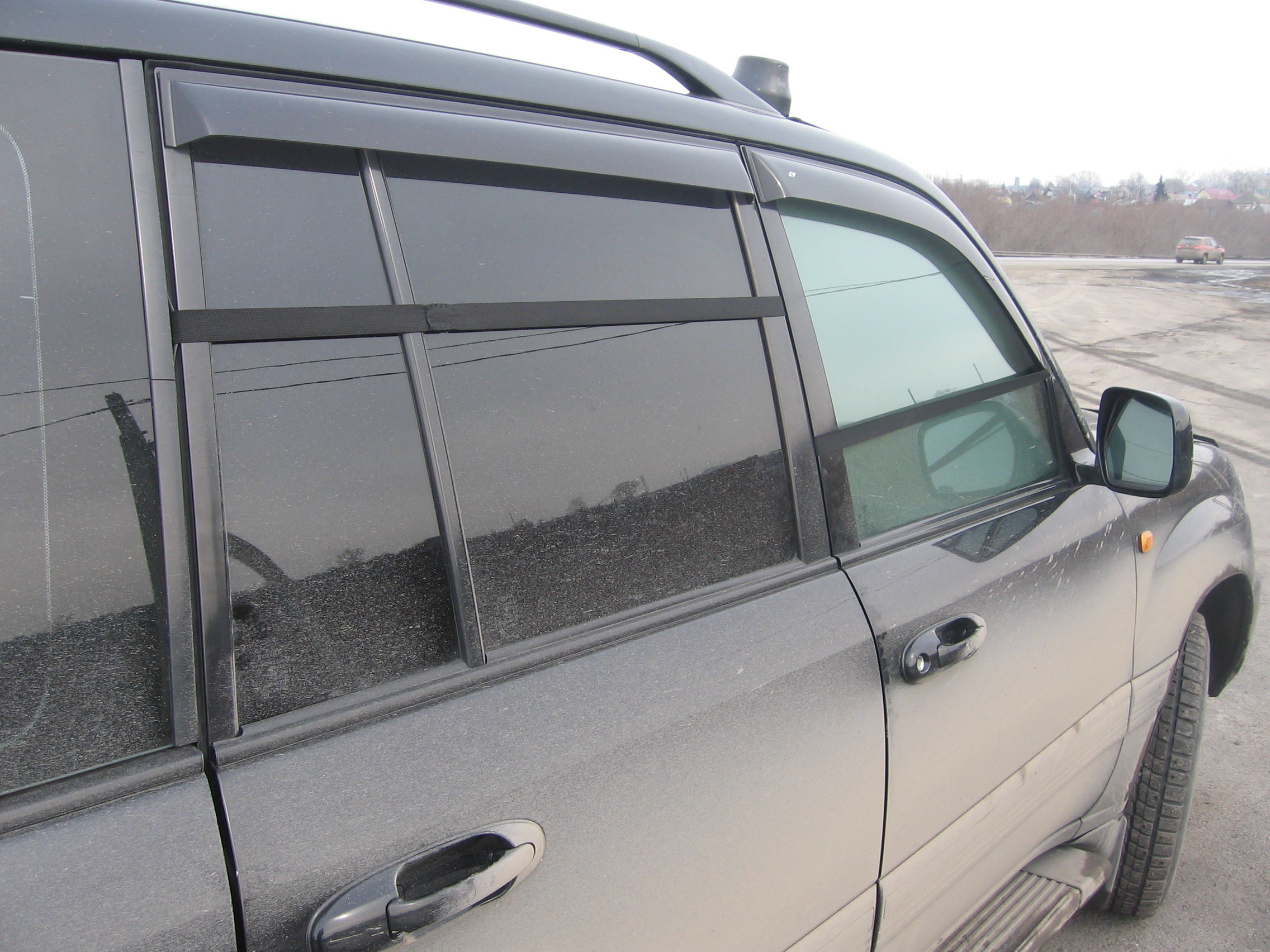

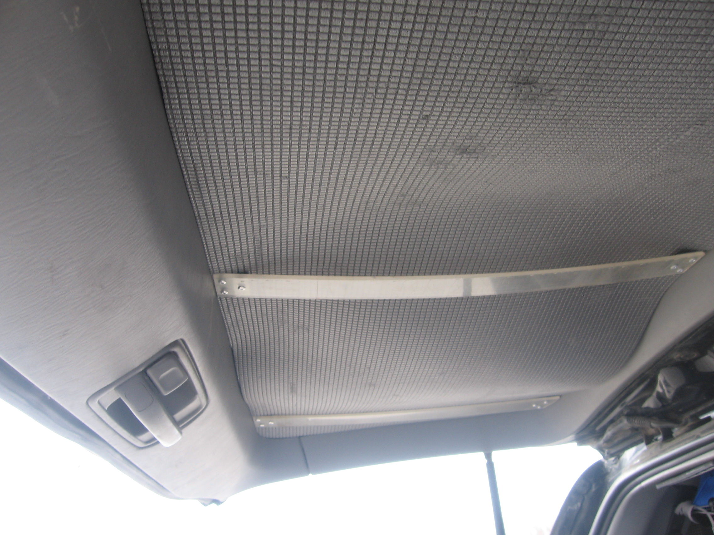

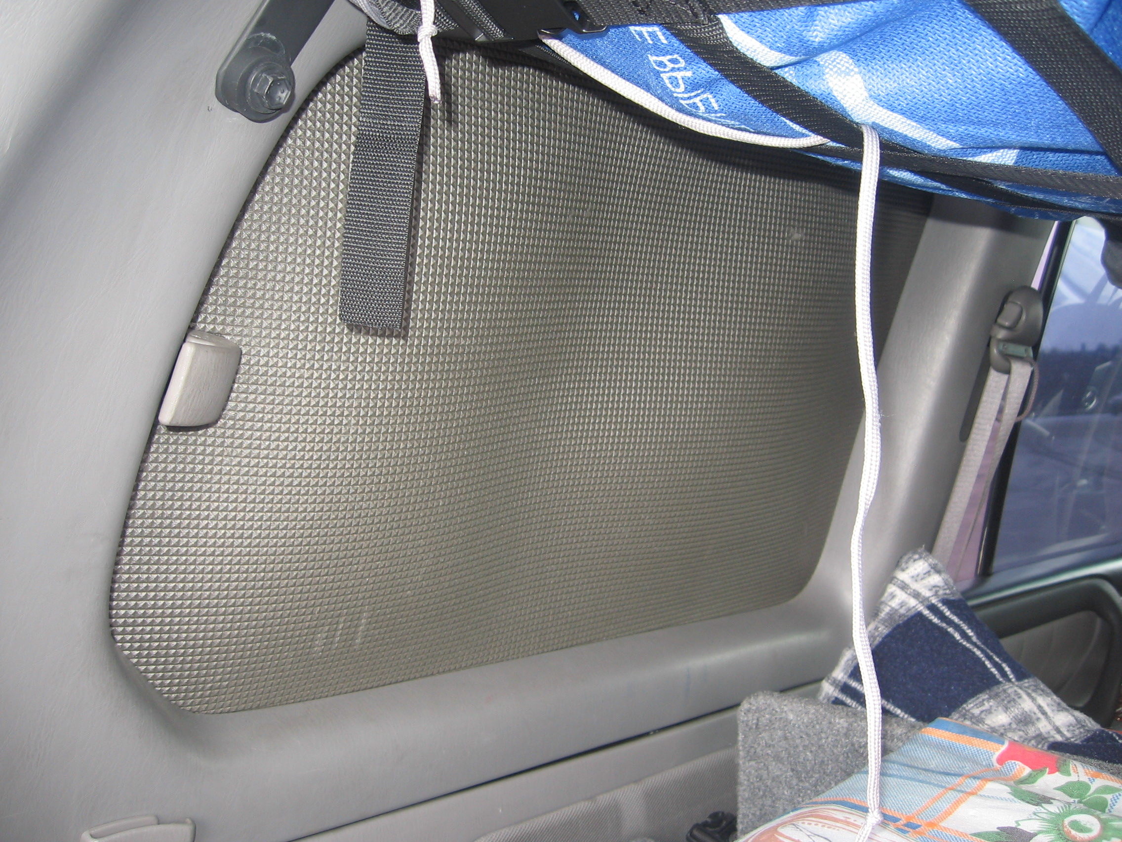

Нет у меня ни сухого, ни мокрого фена. Стекла утеплены изолоном 8мм. Заднее и боковые задка не съемные, а на дверях быстросъемные. Точно вырезанные по контуру держатся хорошо и для подстраховки кольцо из широкой бельевой резинки. На лобовое летняя фольгированная хрень -гофра. ( там регистратор, зеркало, радар- детектор. неудобно все обходить закрывая) До - 25 сплю не запуская двигатель всю ночь, на матрасе, в зимнем спальном мешке.  в 6 утра запускаю двигатель и ещё час- полтора сплю. Просыпаюсь и вылажу из мешка при комфортной температуре. Вода в бутылках на полу не замерзала ни разу. Сейчас ещё в поездке вокруг Байкала, правда основную часть маршрута уже прошел. Самая холодная ночь была в Таксимо -27.
