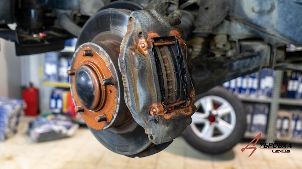

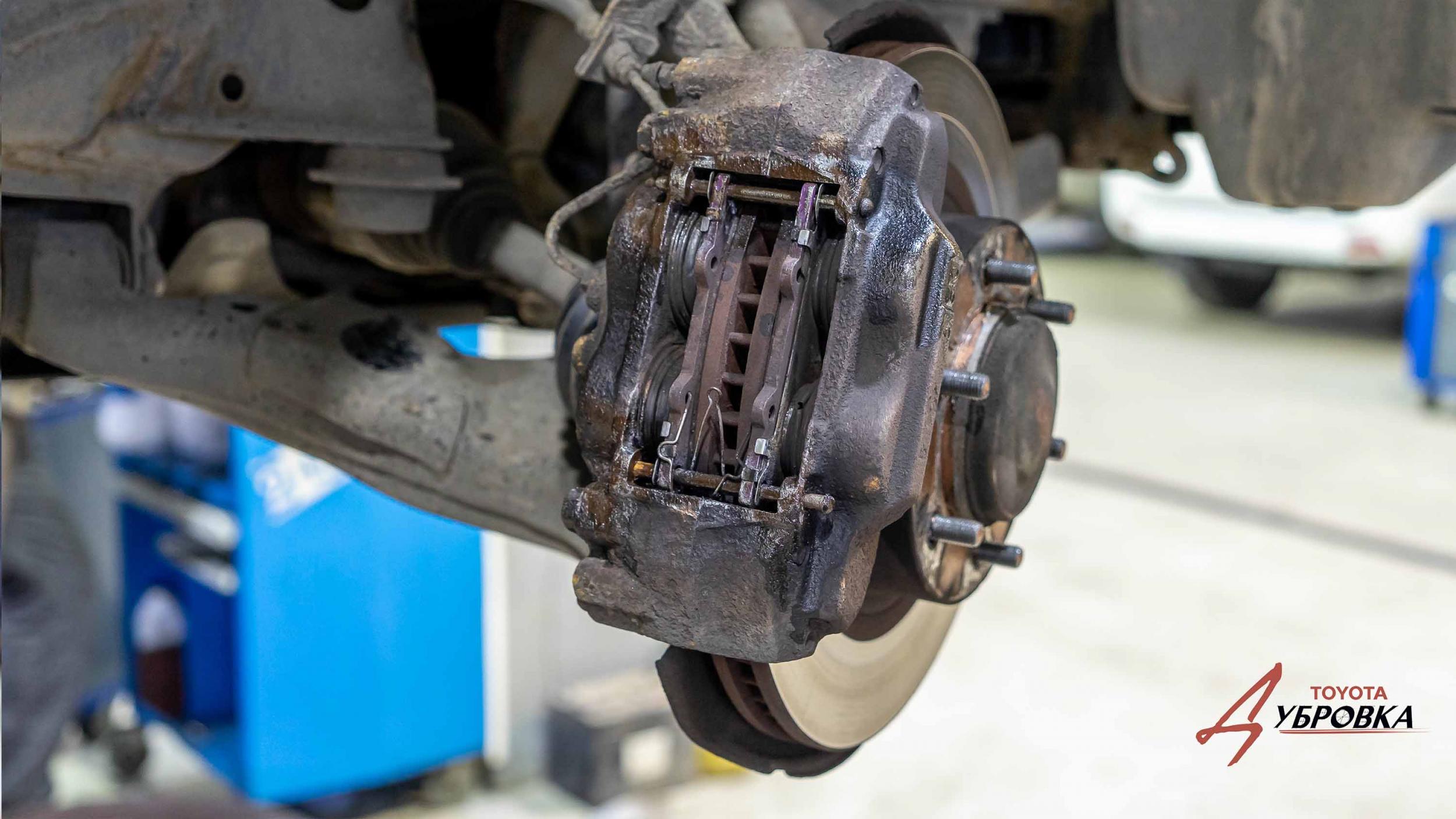

Переборка суппортов на Toyota Land Cruiser Prado 120

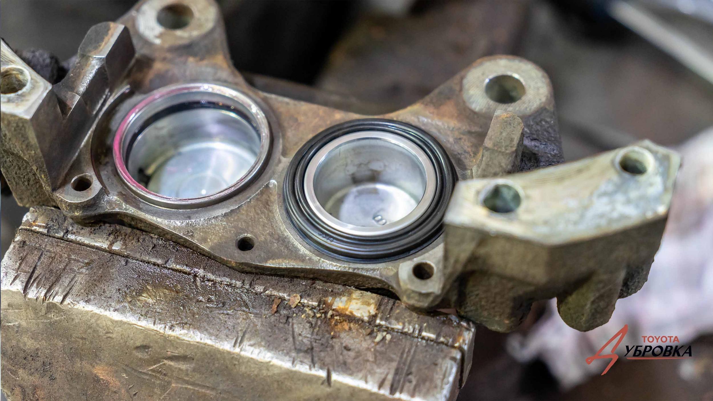

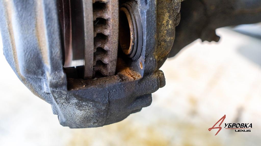

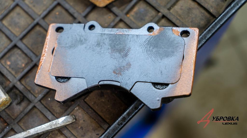

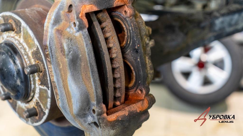

К нам обратился владелец автомобиля Toyota Land Cruiser Prado 120. Он заметил, что колеса стали сильнее греться после динамично езды.

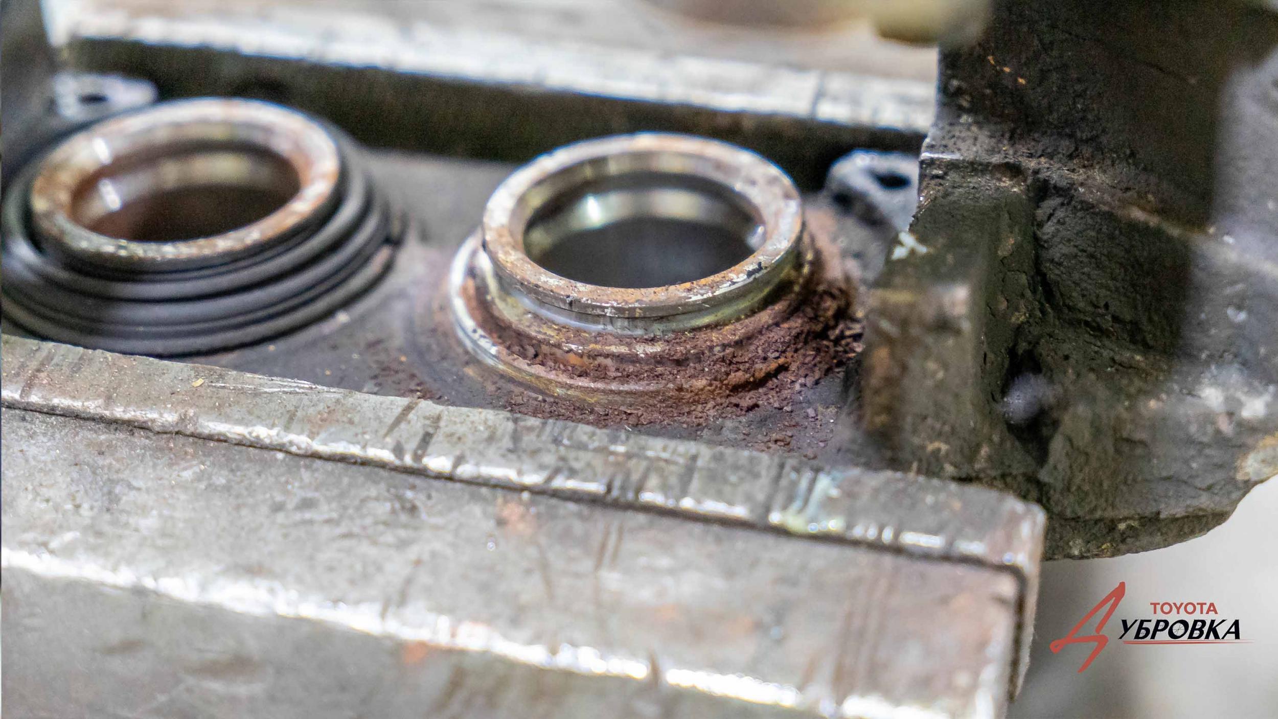

Мастер провел диагностику авто и обнаружил закисание поршня тормозного суппорта. Это случается из-за попадания грязи, влаги и реагентов. Заржавевший поршень прижимает колодку к тормозному диску, а вернуться в исходное положение она не может. Это приводит к быстрому износу колодки и перегреву тормозного диска. Если автомобиль долго эксплуатируется в таком состоянии, может потребоваться проточка или замена диска. Поэтому важно своевременно проводить обслуживание тормозных суппортов.
Перед началом работы моем автомобиль и загоняем его на подъемник.
Снимаем колесо и начинаем демонтировать суппорт. Работа выполняется в следующем порядке:
●     При помощи G-образного зажима пережимаем тормозной шланг.
●     Снимаем тормозную колодку.
●     Очищаем область вокруг соединительной муфты тормозного шланга и суппорта.
●     Отсоединяем разъем от датчика износа тормозных колодок.
●     Откручиваем болты крепления суппорта к поворотному кулаку.
●     Снимаем суппорт с тормозного диска и отсоединяем тормозной шланг.

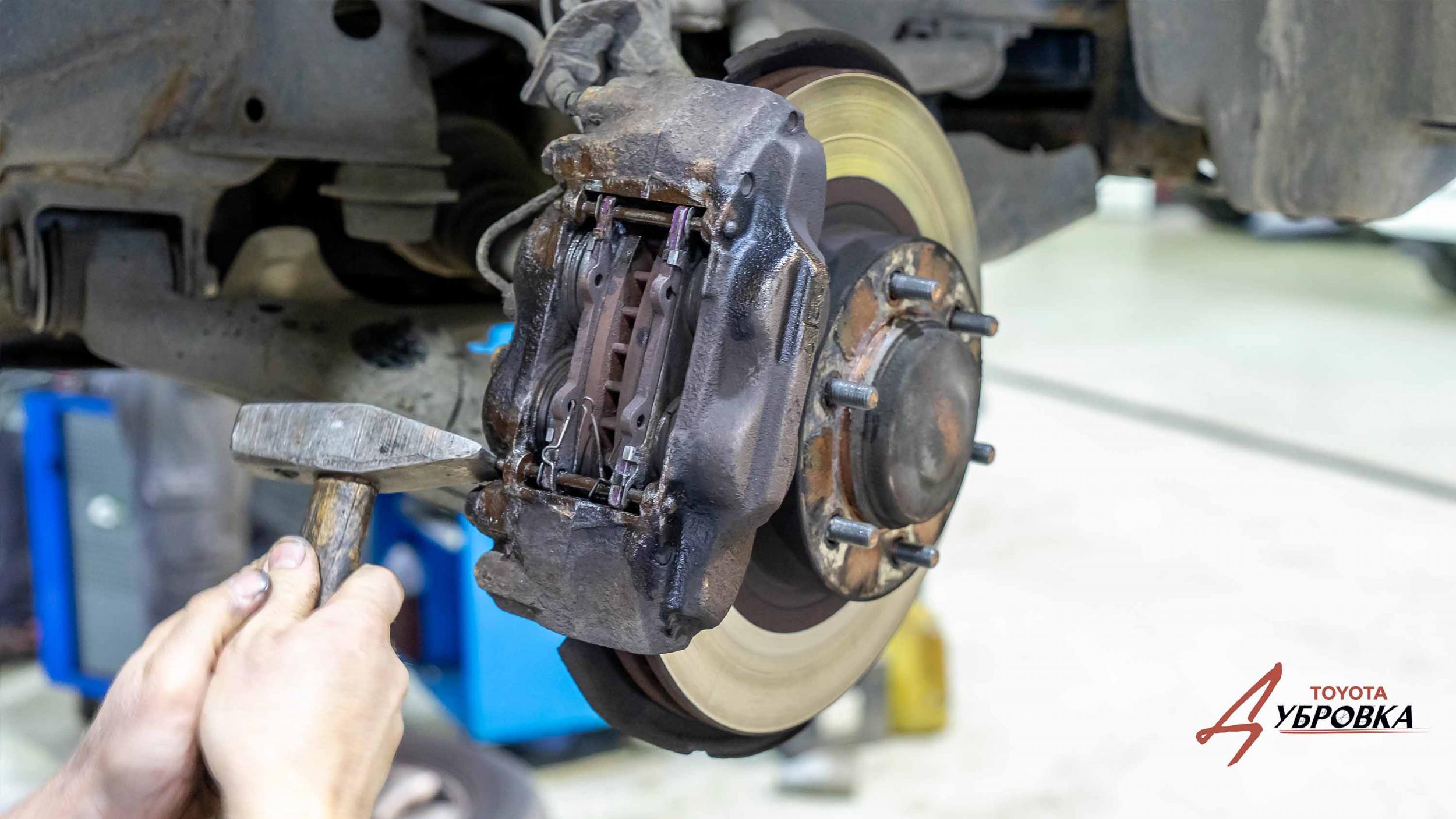

Поскольку поршень закис, снять суппорт становится затруднительно. Для этого мастер использует молоток. Работа может занять много времени.
После снятия суппорта его нужно очистить от грязи и ржавчины. Для этого замачиваем деталь в чистящем растворе и оставляем на некоторое время. Состав размягчает грязь, после чего ее можно легко удалить. Делаем это при помощи ветоши и щетки. Для удаления коррозии используем наждачку.
Также чистим поршни. Если они деформированы или повреждены, рекомендована замена. В нашем случае поршни находились в плохом состоянии из-з сильной коррозии. Требовалась их замена.
После очистки просушиваем все детали, продуваем каналы в суппорте при помощи сжатого воздуха. Перед установкой на автомобиль смазываем суппорт специальной смазкой. Далее собираем автомобиль в обратном порядке. Резиновые уплотнители подлежат обязательной замене.
Стоит отметить, что для увеличения срока службы поршней и суппортов следует производить своевременную замену тормозной жидкости в соответствии с рекомендациями завода-производителя.
После завершения работы автомобиль был передан владельцу.Мастер порекомендовал клиенту проводить ревизию суппортов при каждой замене тормозных колодок, но не реже одного раза в год. Это позволит предотвратить преждевременный износ колодок, перегрев и деформацию тормозного диска.

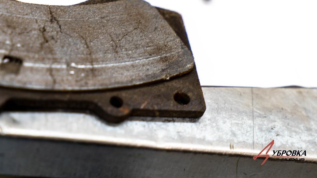

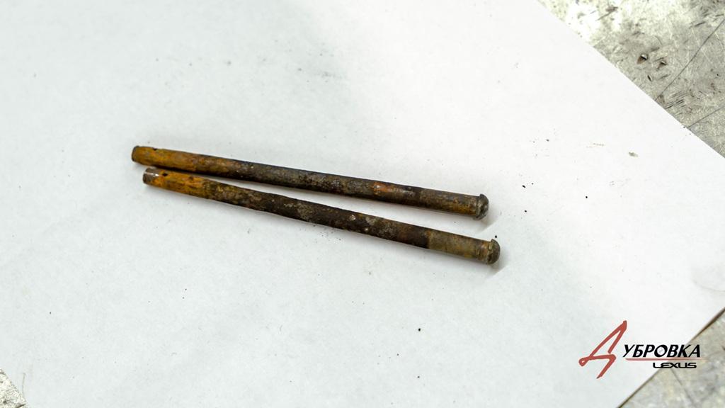

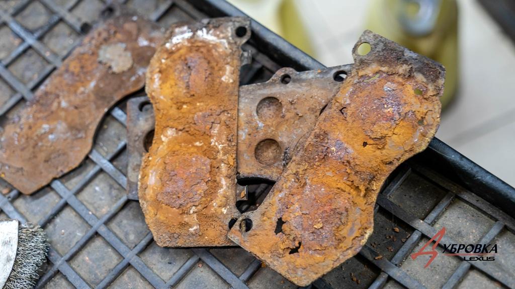

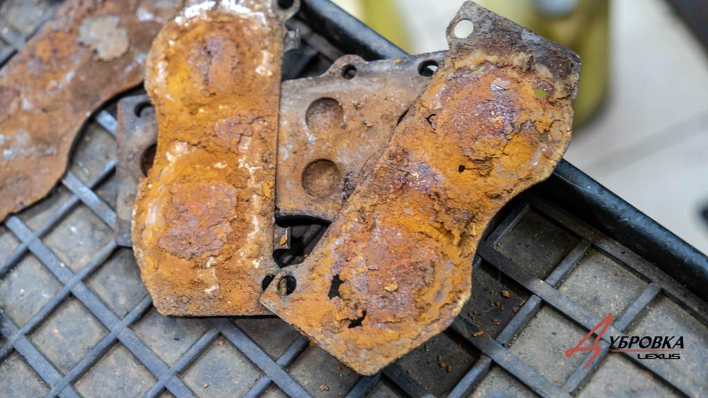

На техническое обслуживание к нам приехал LEXUS LX570. После проведения диагностики во время ТО, было рекомендовано, заменить передние тормозные колодки с обслуживанием «профилактикой» суппортов.  Поскольку с левой стороны колодки вклинили и стерлись почти на 100%, когда с правой стороны еще было прилично «ферадо». Возникновения такой ситуации лежит в предыдущей замене тормозных колодок. Поскольку процедура замены довольна простая, с ней справится и не квалифицированный автомеханик. Но даже простая процедура по замене тормозных колодок имеет свою специфику, даже когда не нужно подключать диагностическое оборудование, разводить\сводить тормозные суппорта или сбрасывать ТО тормозной системы.

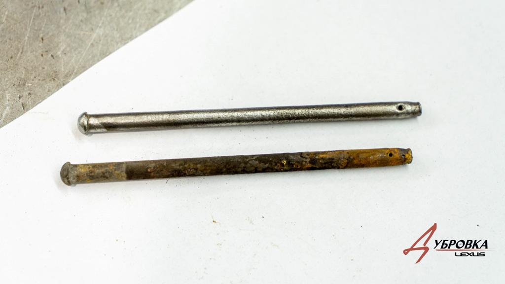

При замене тормозных колодок все направляющие и скобы суппортов (рабочие места), тщательно вычищаются от попавшей туда грязи и остатков «ферадо» от тормозных колодок. Направляющие также смазываются специальной термостойкой смазкой, поскольку температура во время торможения достигает до 500-650°C при агрессивной манере езды , обычная смазка просто закипит и заклинит в суппорте.
Так же при замене визуально осматриваются пыльники тормозных суппортов, очень важно чтобы они были не поврежденены.
На самих тормозных колодках имеются специальные пластины, они нужны для того чтобы колодки равномерно передавали на диск усилие при торможении поглощать паразитные вибрации во время торможения. Как мы видим, они сгнили.
После проведенных работ прокачиваем педаль тормоза и проверяем уровень тормозной жидкости.

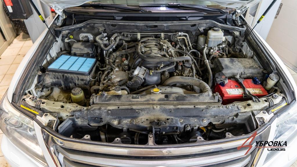

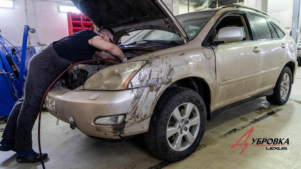

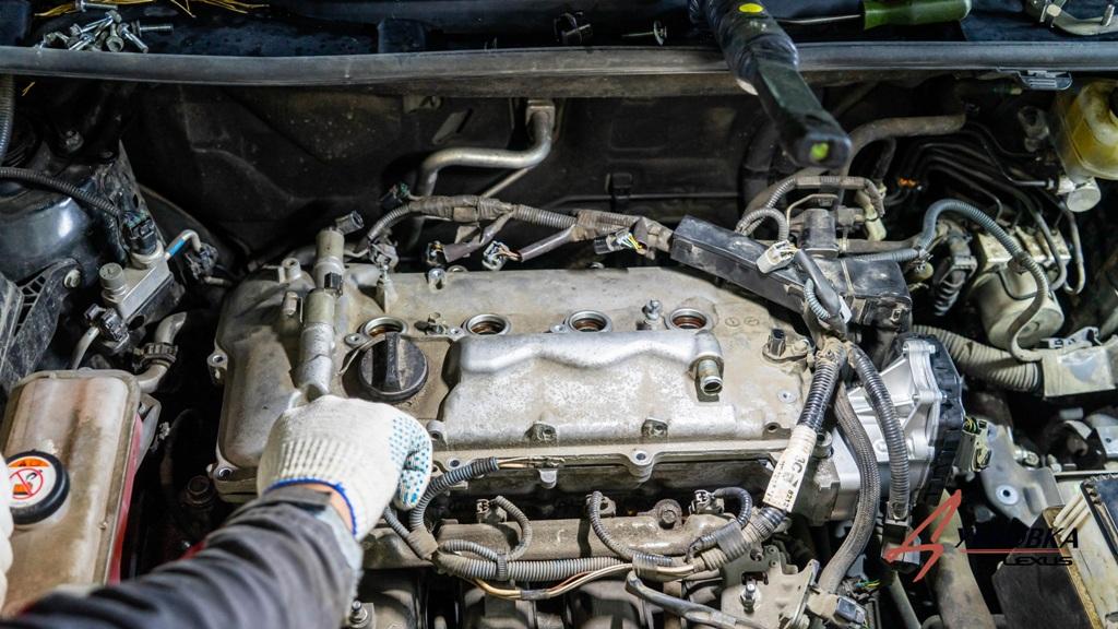

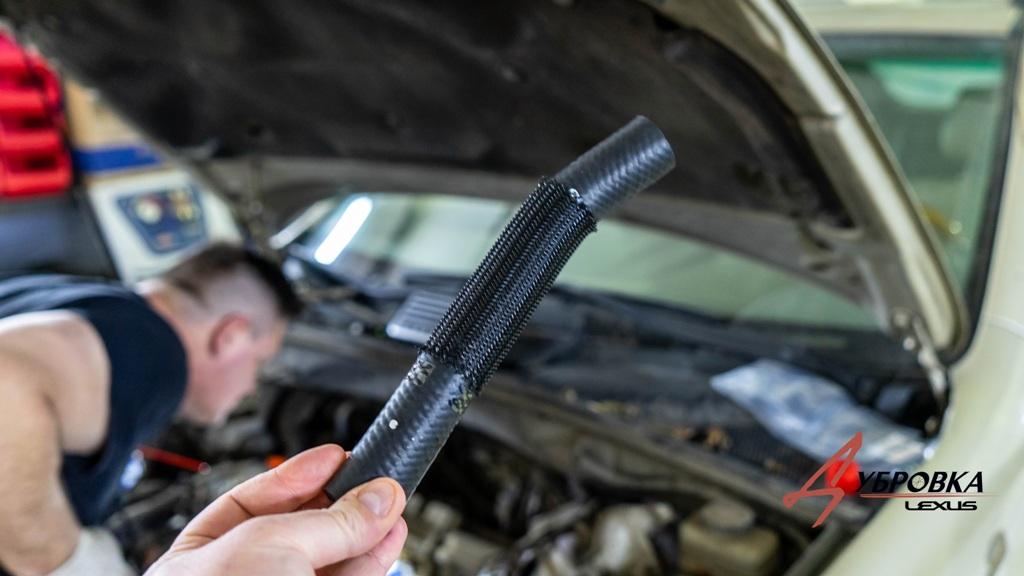

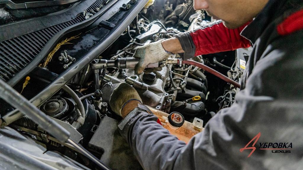

Сегодня у нас в гостях «рабочий» автомобиль строителя. Не много уставший, мало где видавший заботу, но верно служа своему хозяину.

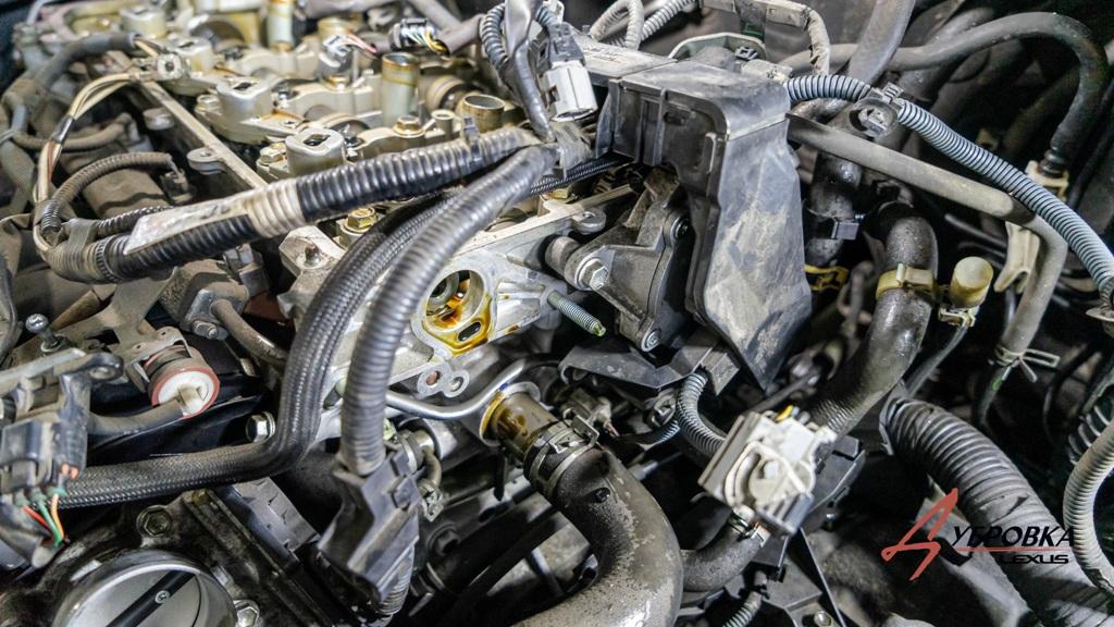

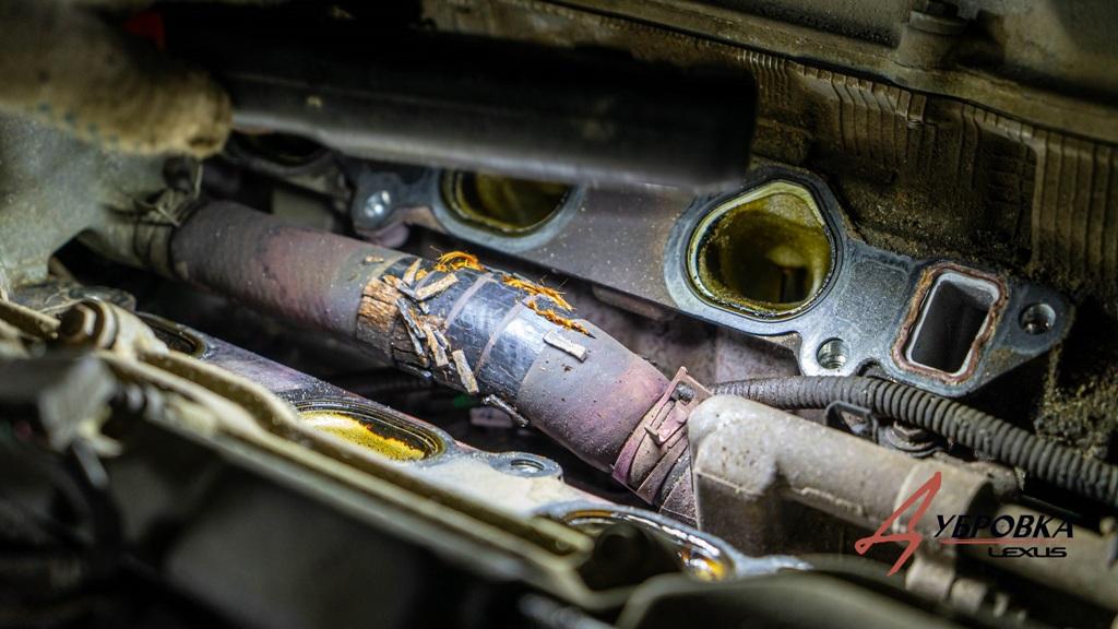

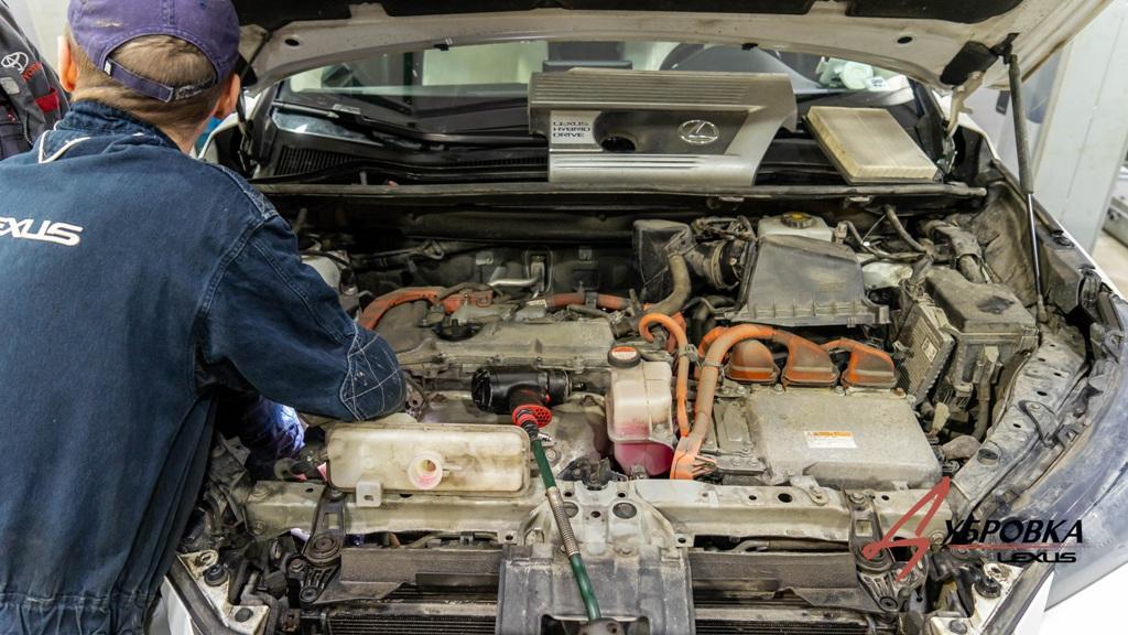

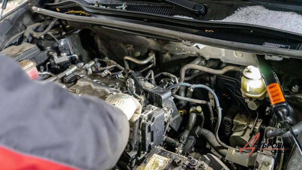

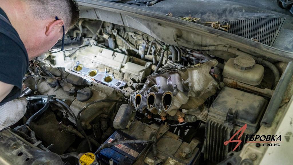

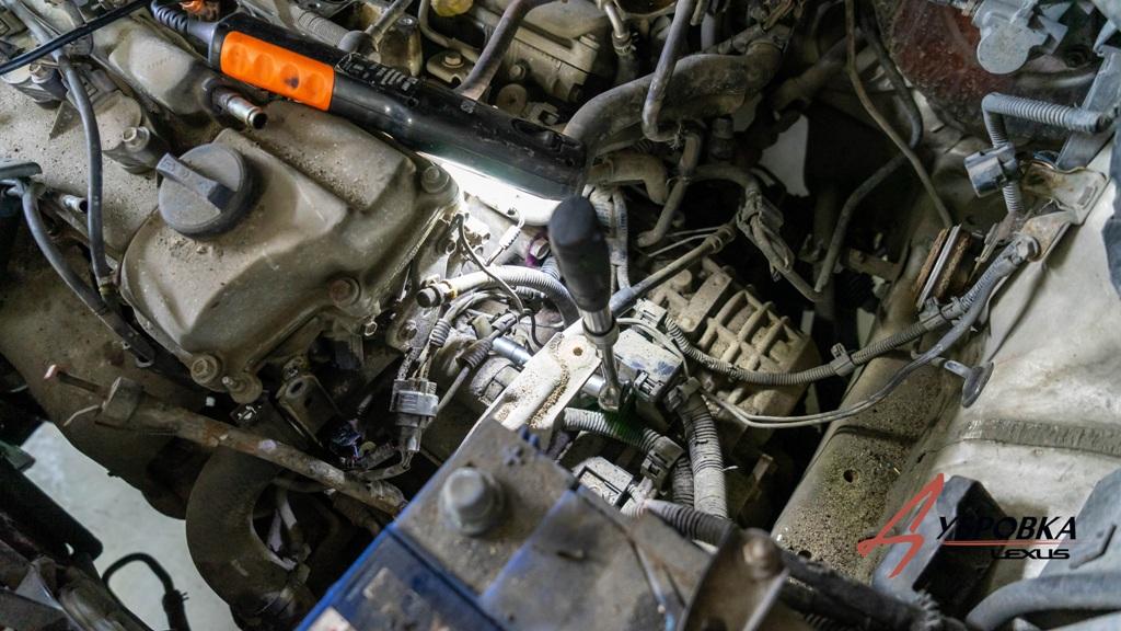

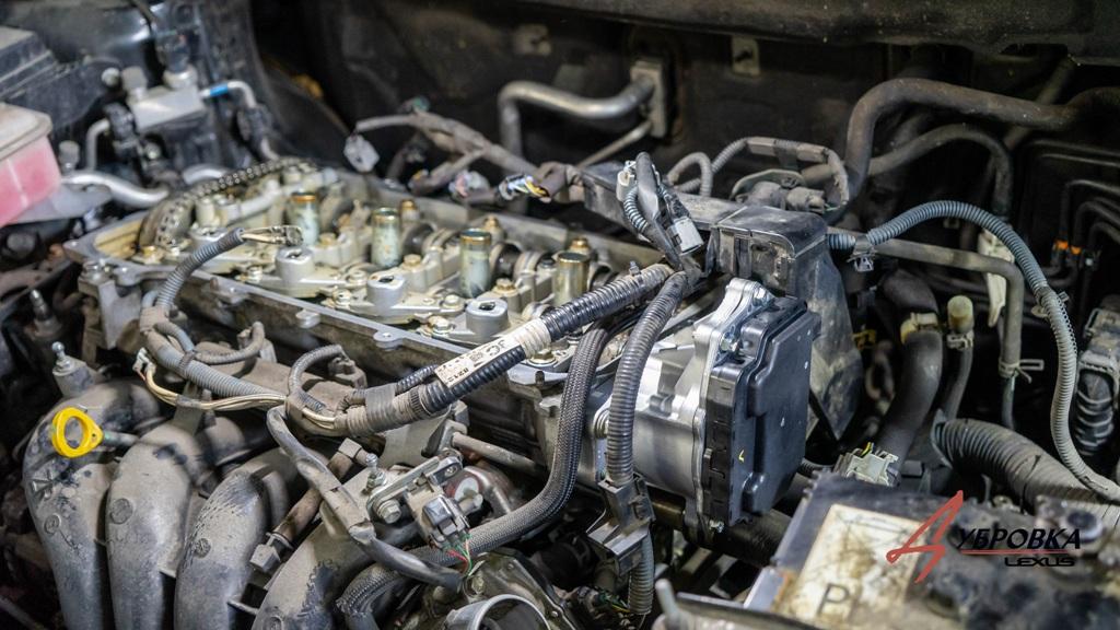

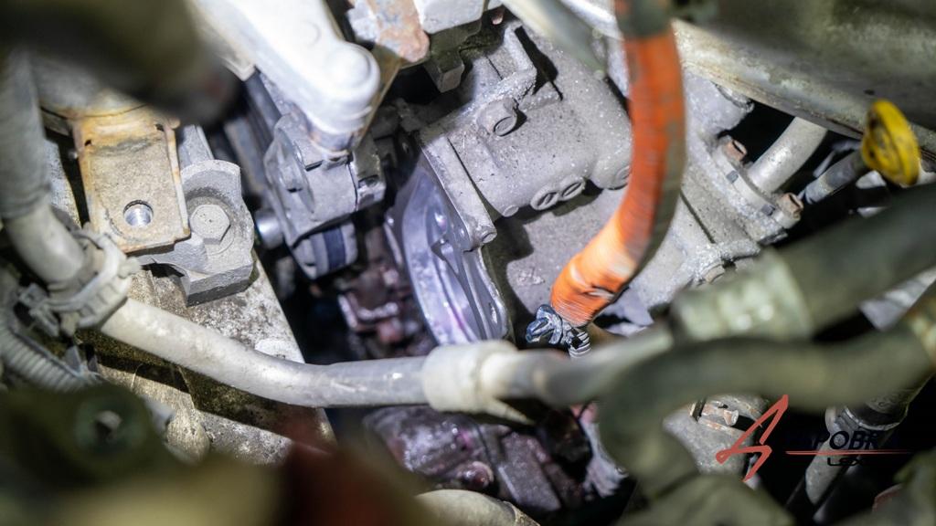

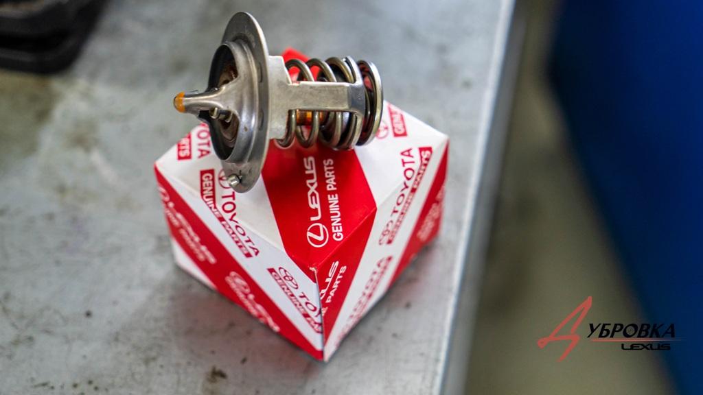

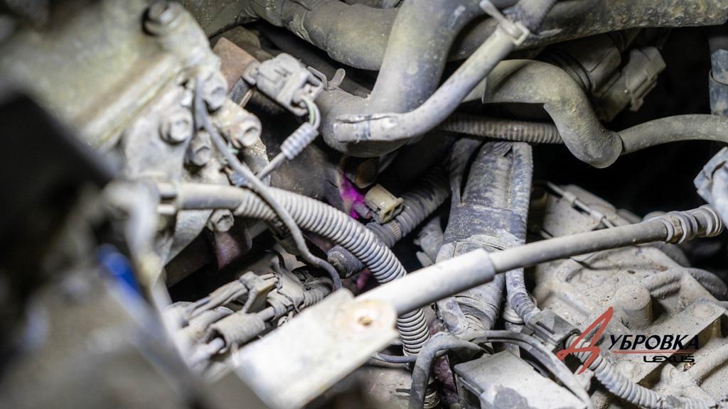

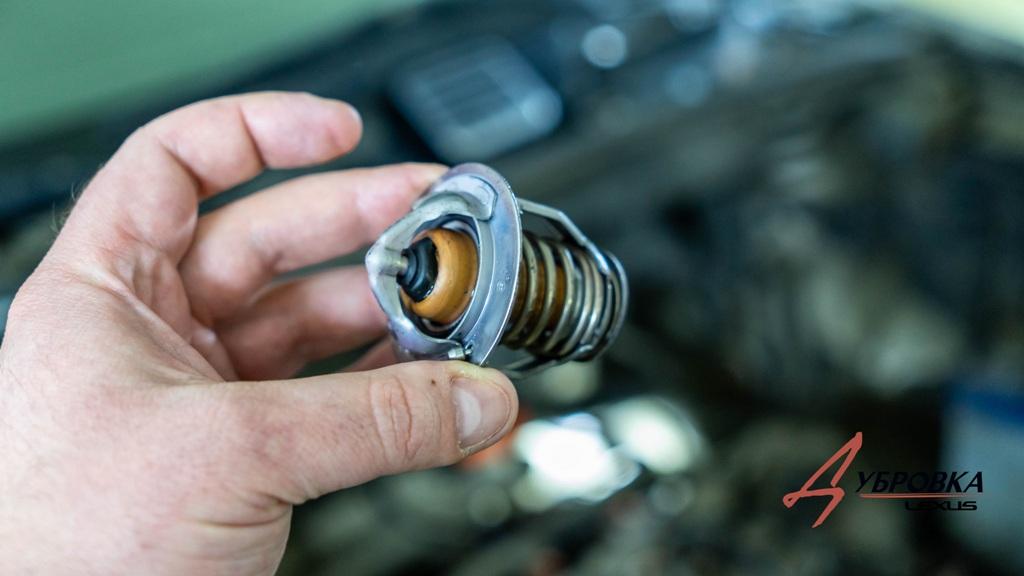

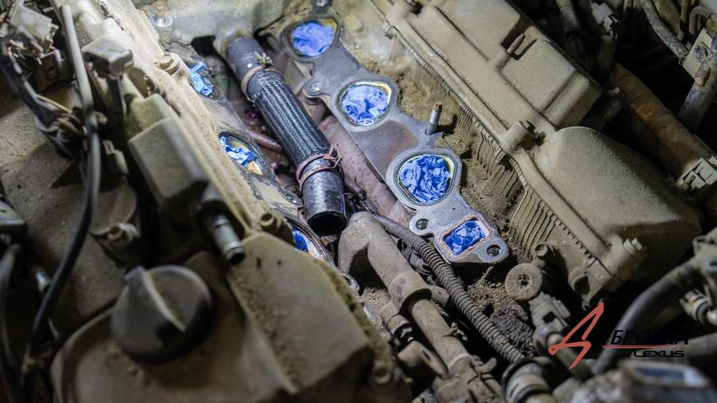

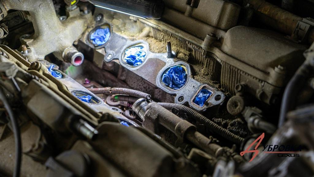

У нашего автомобиля в движении стрелка температуры двигателя на приборной панели стала расти в красную зону, при этом стал «уходить» антифриз. В ходе диагностики и визуального осмотра стало ясно, что течь антифриза в развале двигателя.

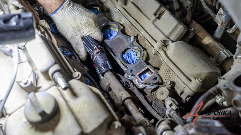

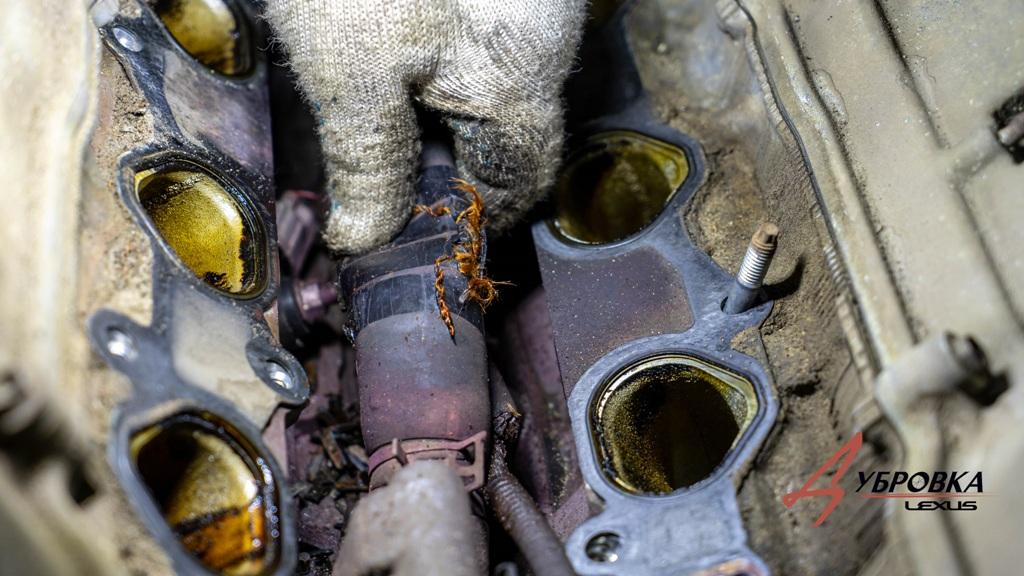

Для того чтобы добраться в развал, необходимо снять впускной коллектор который состоит из двух частей. Первая пластиковая, к которой крепится дроссельный узел и вторая часть, к которой крепятся топливные рампы на левую и правую головку цилиндров.

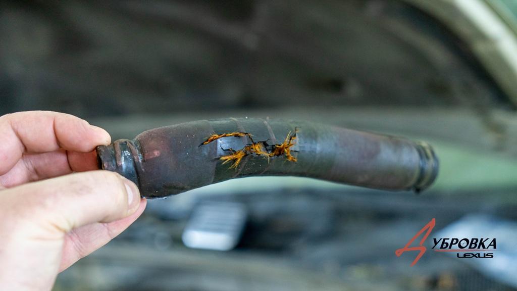

Мы видим в самом развале порванный патрубок охлаждающей системы двигателя, он требует замены, так же как и сам термостат.
После замены термостата и патрубка охлаждающей жидкости двигателя, собираем все в обратном порядке, не забывая про новые прокладки впускного коллектора и новый антифриз.
Прогрев автомобиль, и удостоверившись, что термостат работает, нет следов антифриза, автомобиль снова готов дальше верно служить своему хозяину.
Такой была наша встреча с автомобилем строителя.

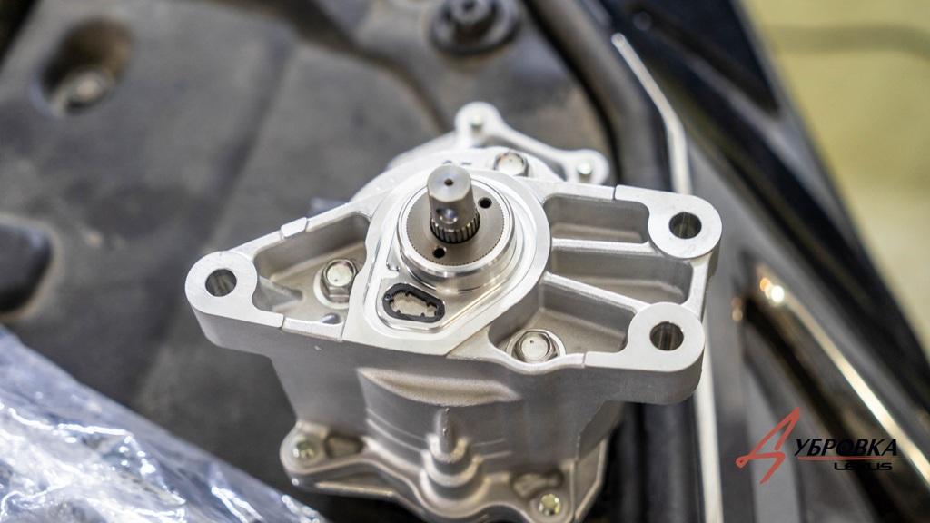

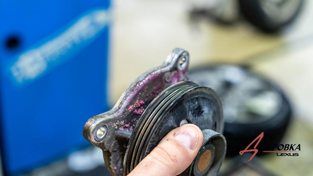

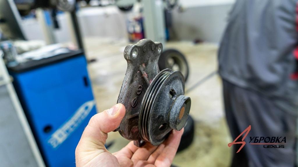

Водяной насос (помпа) – это деталь, обеспечивающая циркуляцию жидкости в системе охлаждения автомобиля, забор тепла и отвод его. Если эта деталь выйдет из строя, двигатель быстро перегреется и «закипит».
Принцип работы водяного насоса в системе охлаждения двигателя – помпа посредством приводного ремня, получает вращение от коленчатого вала. С другой стороны помпы установлена крыльчатка, она тоже вращается. Крылья крыльчатки создают центробежную силу, которая заставляет антифриз (охлаждающая жидкость) двигаться по каналам охлаждения двигателя.
Признаки, говорящие о выходе из строя водяного насоса:
·         Запотевание антифриза на помпе;
·         Посторонние шумы при работе двигателя;
·         Люфт шкива помпы;
Есть еще моменты, но они встречаются гораздо реже, как повреждение крыльчатки, образование трещин на корпусе насоса и т.п.

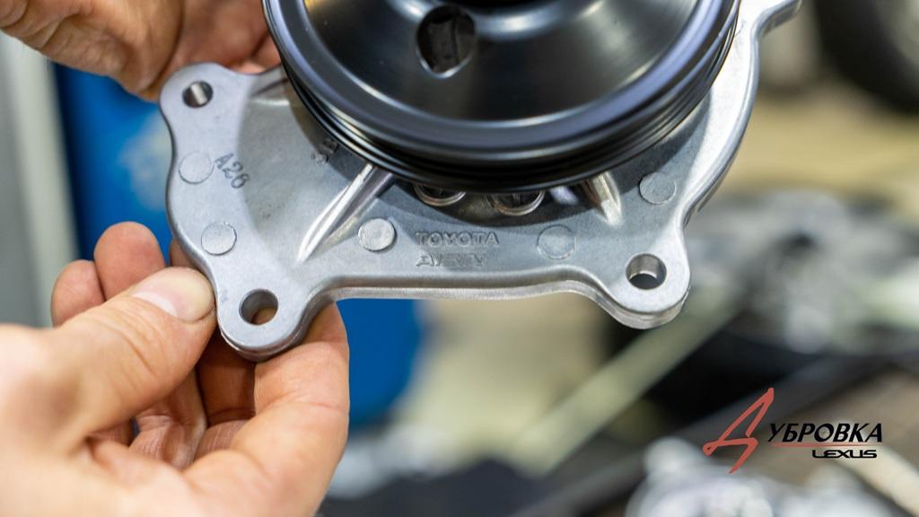

Хотим отметить что, помпа (водяной насос) – деталь, не подлежащая ремонту. Узел является не разборным, поскольку все детали устанавливаются путем запрессовки.

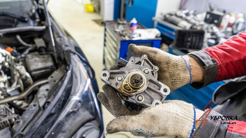

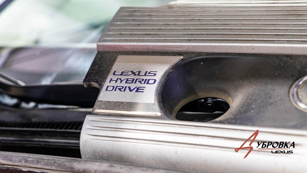

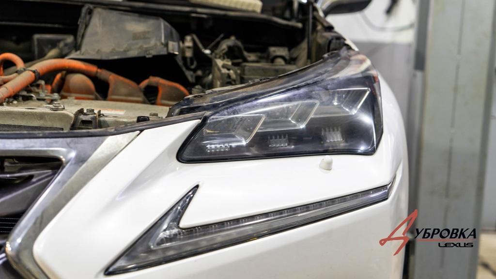

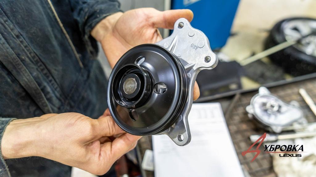

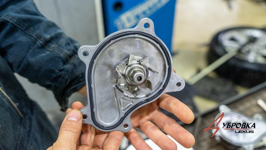

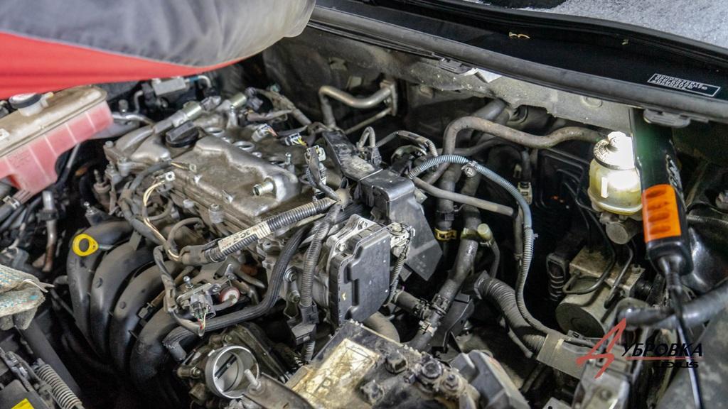

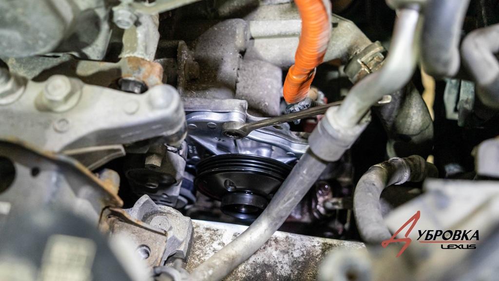

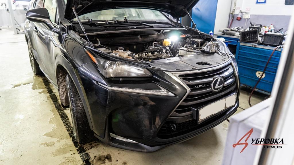

У нас в гостях сегодня гибридный LEXUS NX300h с 2,5 -литровым мотором 155л.с., и двумя электродвигателями (электродвигатель на ось). Приоритет отдан передней оси, она вдвое сильнее задней. Бензиновый двигатель тоже подключается к передней оси.

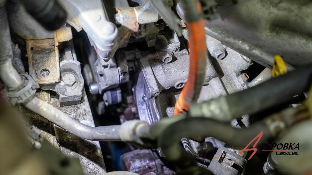

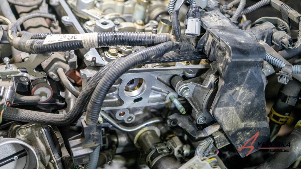

Автомобиль заведомо приехал на работы по замене водяного насоса с пробегом 150 000км. Помпа действительно имеет следы антифриза, люфтов шкива не замечено.
Чтобы поменять водяной насос необходимо приподнять двигатель, для того чтобы открутить и достать деталь. Сливаем антифриз и приступаем к замене.

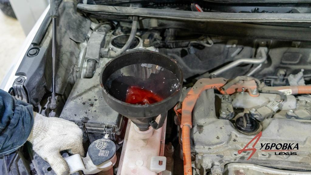

После замены помпы, заливаем свежий антифриз, прогреваем автомобиль до включения вентиляторов. Следим за температурной стрелкой. Глушим автомобиль, даем немного остыть, доливаем антифриз.
Отметим, что есть случаи выхода из строя помпы на более ранних пробегах этой модели.

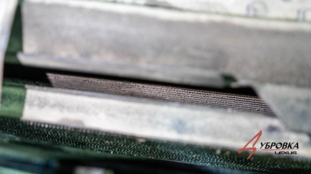

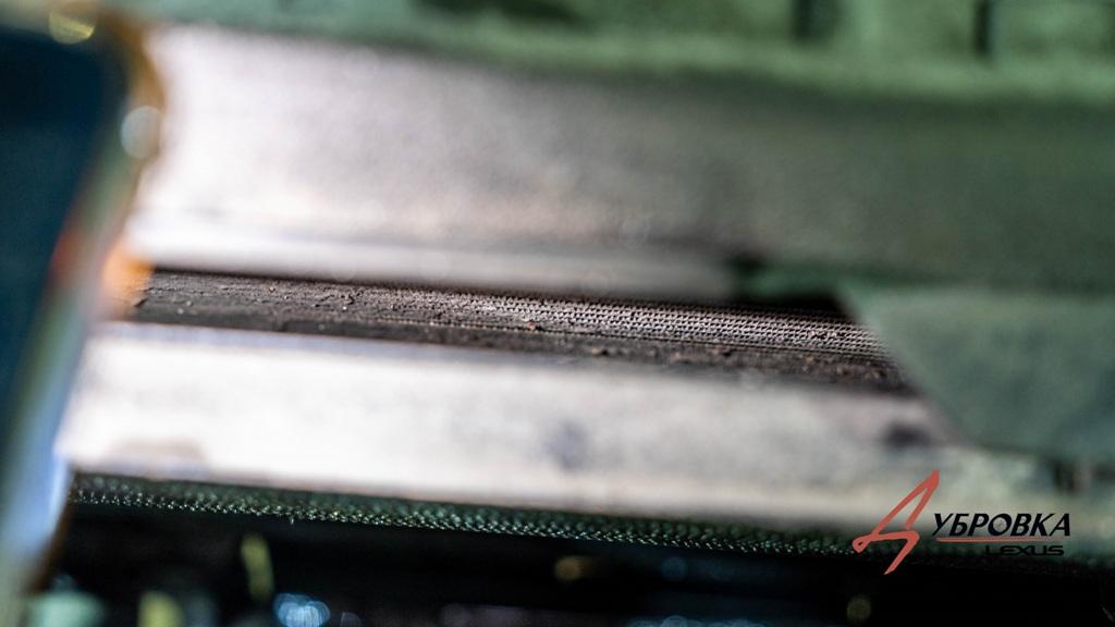

Клиенту даны рекомендации ближе к летнему сезону помыть радиаторы с полным разбором, радиаторы охлаждения забиты и хоть на гибридном автомобиле нагрузка однозначно меньше, чем просто в бензиновом варианте, однако не исключено что это тоже могло поспособствовать быстрому выходу из строя водяному насосу.

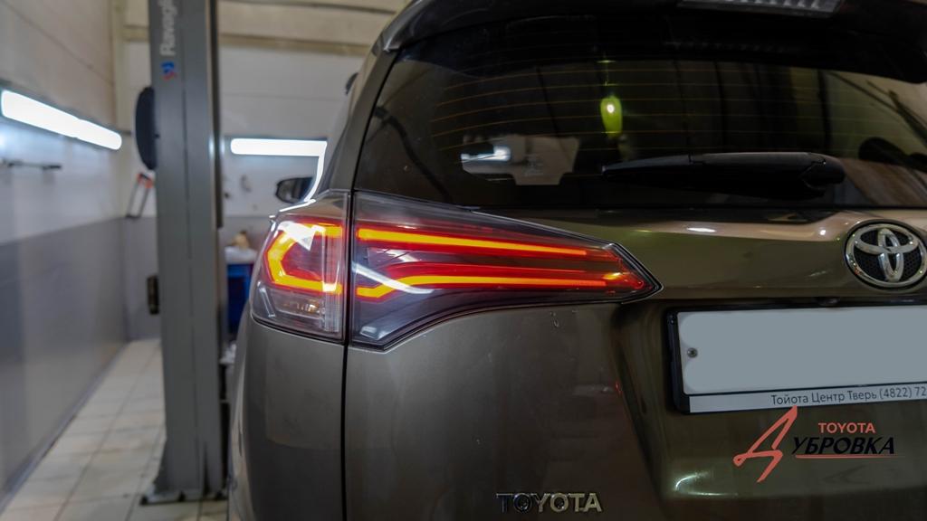

На автомобилях TOYOTA трансмиссия CVT устанавливается с 90-х годов, одна из которых автомобиль RAV4.  Сегодня мы поговорим о современных CVT трансмиссиях в автомобиле RAV4.
CVT трансмиссия устанавливается на RAV4 с 2.0 двигателем. Решение принято из-за  бесшумного и плавного переключения передач, и оно стало быстро востребованным.
Автоматическая коробка передач CVT (Вариатор), первая особенность это – маленький расход топлива (экономичность) и комфорт (плавное переключение передач).
Уникальное бесступенчатое переключение – основано на зубчатых ремнях. При резком ускорении придает плавность переключении передач, отсутствуют рывки, к тому, при разгоне предотвращает увеличение оборотов, экономя топливо.
На моделях с 2010 по 2015 года, вариант CVT основывался на двух валах с клиновидными дисками (клиноременный вариант), первый идет от двигателя, второй, к ведущим колесам. За счет уменьшения или увеличения расстояния между дисками и ремнем, изменяется передаточное число.
На моделях с 2015 года, трансмиссию заменили на гидротрансформатоную систему (ХА40). Конструктивно аналогичная система. Только теперь полностью управляемая компьютером и за изменением расстояния между волами отвечает гидравлика.
Плюсы вариатора – это экономичность (двигатель работает все время на малых оборотах) и комфорт (из-за плавности переключения передач, нет рывков или подергиваний)
Из минусов можно отнести – Шум работы CVT (при низких оборотах двигателя, отчетливо слышится работа вариатора) и обязательная бережная эксплуатация (есть ряд правил которым необходимо придерживаться в отличие от механической или автоматической коробки передач, но и так же своевременно обслуживать вариатор).

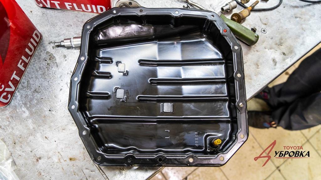

С 2013 года регламента по обслуживанию вариатора – нет. Она просто на просто отсутствует о необходимости и времени замены масла в CVT. Рекомендована проверка состояния трансмиссионного масла каждые 40 000 км.

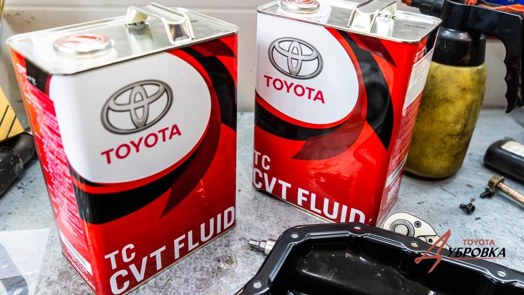

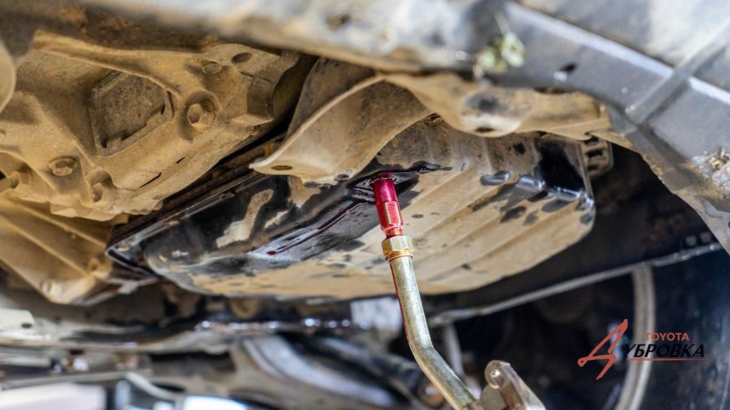

На автомобилях RAV4 с вариатором (CVT) с 2013 года выпуска, обслуживать коробку необходимо каждые 40 000 – 60 000 км. В обслуживание входит частичное замена трансмиссионного масла (здесь лучше не экономить и использовать оригинальное масло для этой трансмиссии) и масляного фильтра. Это продлит срок службы работы вашей трансмиссии.
При не правильном обслуживании CVT трансмиссии неисправности могут начаться уже после 100 000 км. Бывали случаи ремонта\замены CVT коробки на 150 000 км.

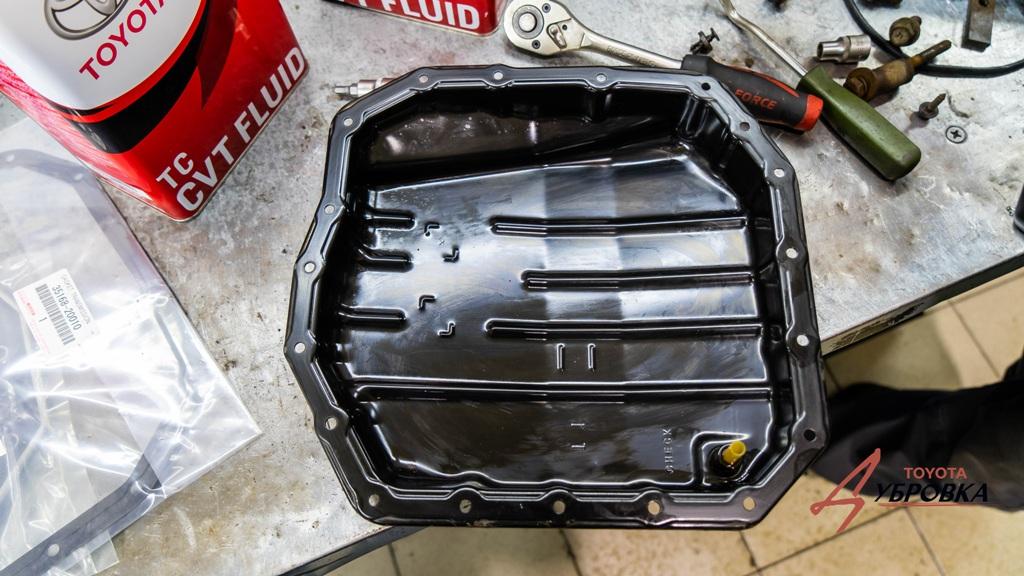

_DSC5567.thumb.jpg.45f3ffe1f92529fc3fef57af8bddc695.jpg_DSC5576.thumb.jpg.f1dc7df1514d2c067f841943afc649d3.jpg_DSC5571.thumb.jpg.dd7b4ceea6176e6689582a46b25e839e.jpg_DSC5582.thumb.jpg.d4719405449b4999dd91a79267244673.jpg_DSC5584.thumb.jpg.1f1f938b1a9ba961e2dae6810aca6086.jpg_DSC5589.thumb.jpg.79bf9e09e64c1812f10bb50bf0c32a80.jpg_DSC5605.thumb.jpg.dab7bd1b2115c25d915f22571026a3ed.jpg_DSC5609.thumb.jpg.ebb5c84c18fcf62da4be5347b488cc5b.jpg_DSC5615.thumb.jpg.305fb73c2d83ed3e19c31b95709bf01d.jpg_DSC5621.thumb.jpg.859f092b1421e75d176dcae2d184fe0f.jpg_DSC5624.thumb.jpg.ec09d451592b8872dc3dab624e7c7ab0.jpg

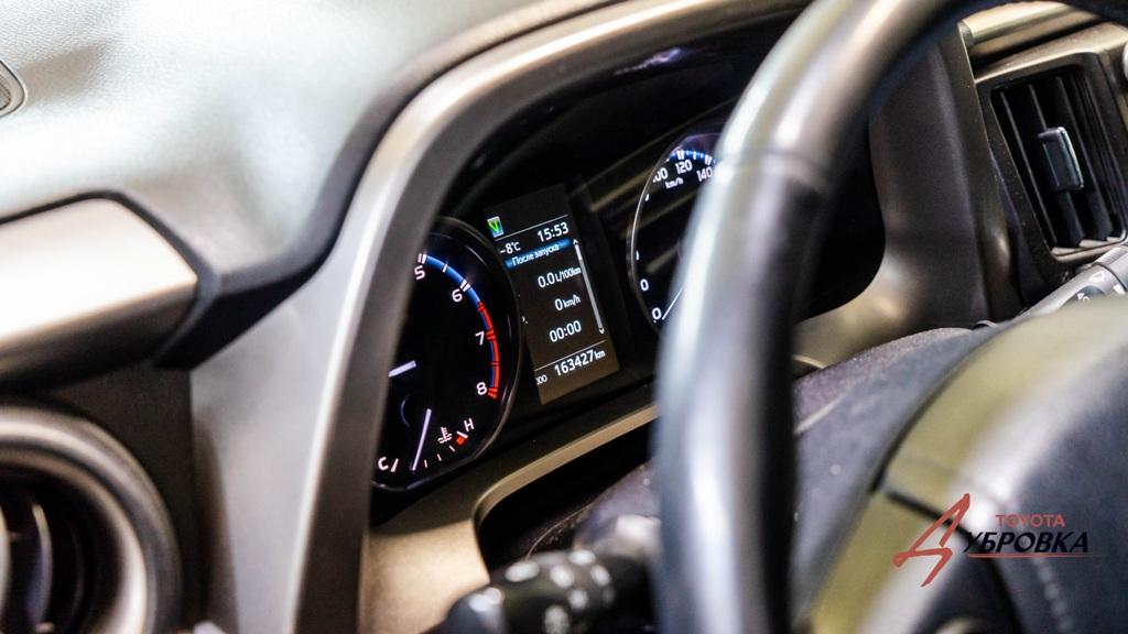

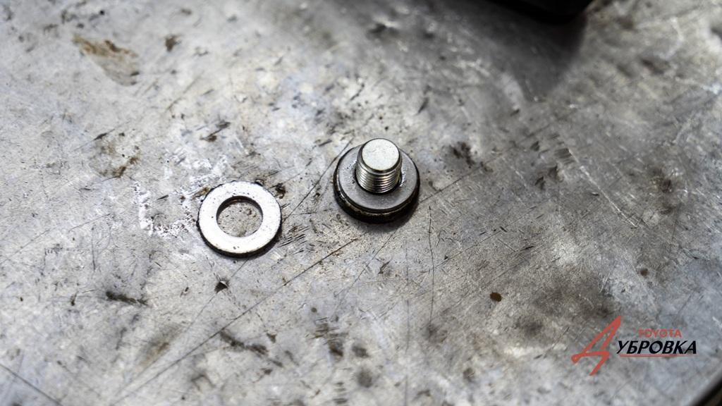

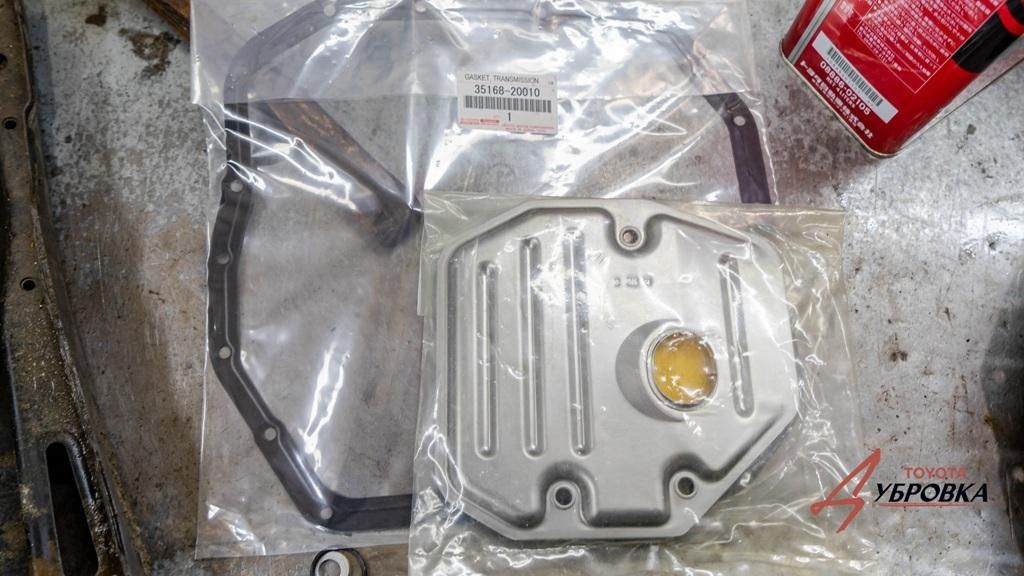

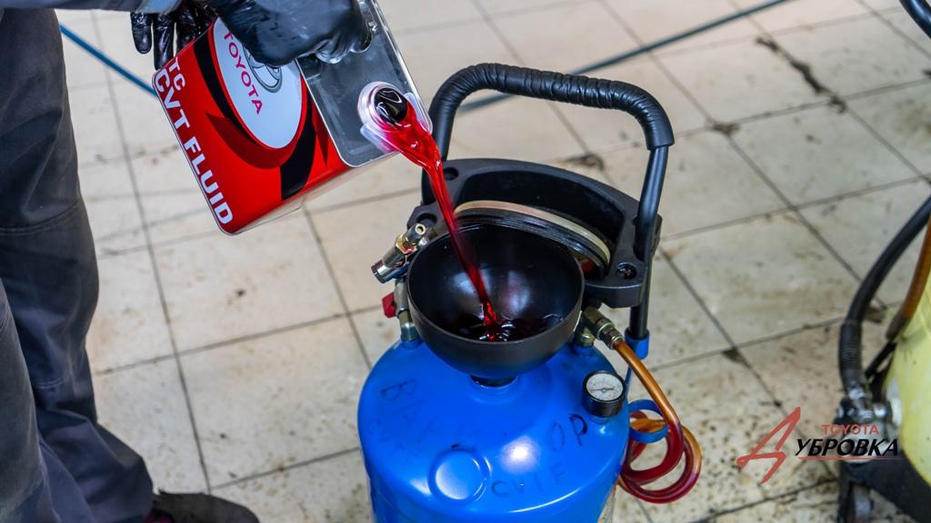

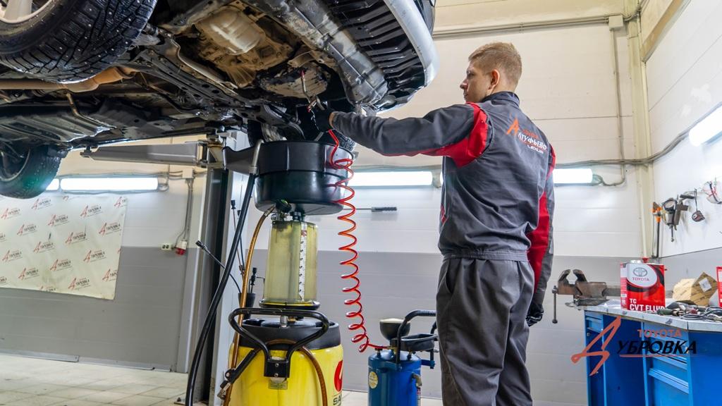

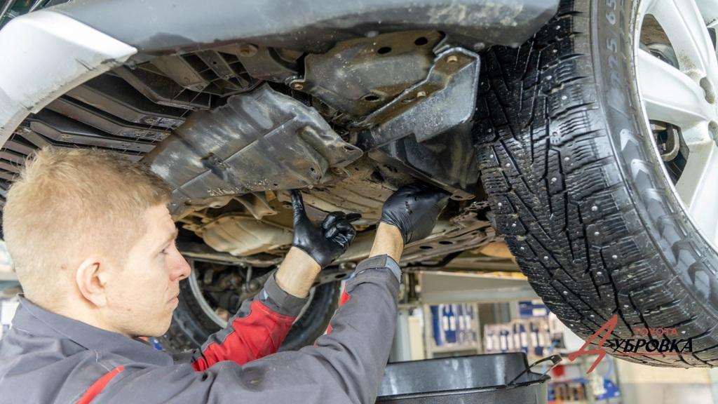

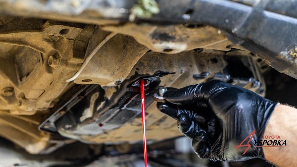

К нам в гости на замену масла в вариаторе приехал TOYOYA RAV4. На одометре уже пробег за 160 000км. и с вариатором все отлично.

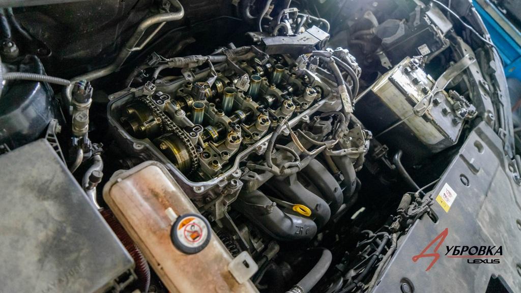

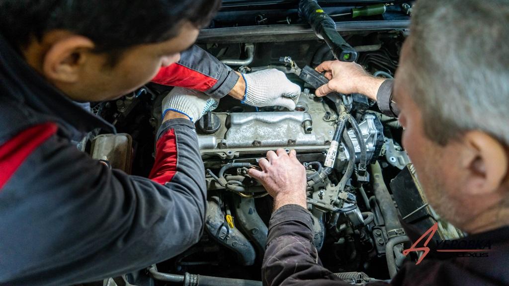

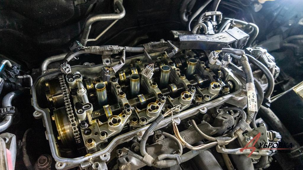

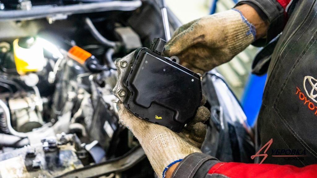

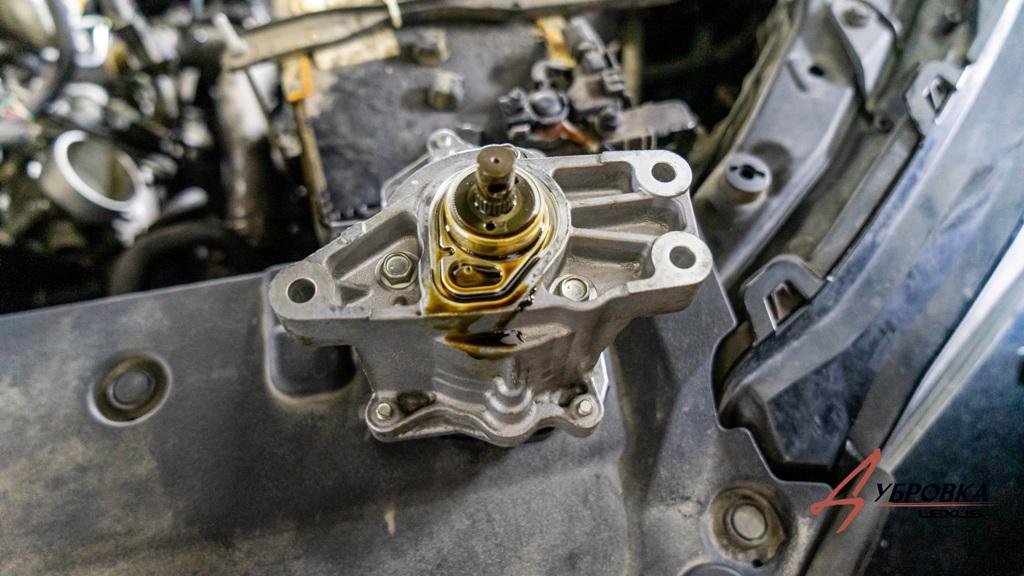

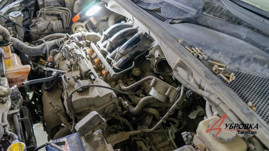

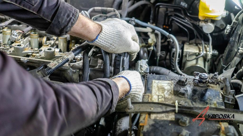

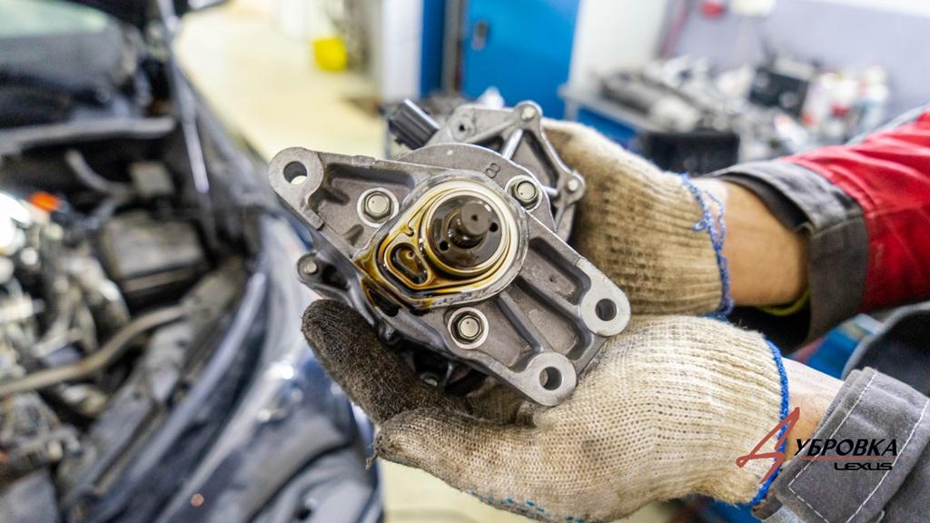

В 2007 году инженеры TOYOTA разработали новую систему управления клапанов – VALVETRONIC.
Принцип работы: В ходе работы меняет количество кислорода поступаемого в систему. В зависимости от этого корректируется обогащение топлива, тем самым влияя на параметры мощности двигателя.  Благодаря этому двигатели показывают хорошие показания при разгонах и езде на высоких скоростях.
VALVETRONIC – устанавливается на двигатели, объемом не более 2.0 литра.
Система обеспечивает бесступенчатую регулировку фаз клапанного механизма, позволяет подстроиться двигателю под определенный момент вождения автомобиля.
_DSC5668.thumb.jpg.e8ee58b02aef1ab6d2f339113c35da72.jpg_DSC5698.thumb.jpg.665d24dabbc3dc13acd8f53c5e10000d.jpg
Преимущества двигателей с VALVETRONIC: Сокращение СО2, снижение расхода топлива на 10% (на двигателях 1,6), увеличение мощности.
Ресурс VALVETRONIC порядка 150-200 000 км. Поломка сопровождается посторонним звуком двигателя, ошибками Р1047, U011B, Р2649. На свежих двигателях TOYOTA LEXUS, VALVETRONIC является не разборной деталью, по этому, при выходе из строя, узел меняется в сборе.
