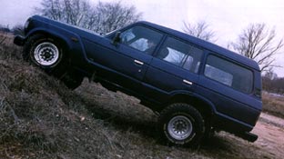

    Что обычно представляют себе люди, услышав Toyota Land Cruiser? Нечто большое, круглое и непомерно дорогое. Впрочем, удивляться здесь нечему. Ведь про то, что внедорожники этой марки могут быть совершенно другими, большинство наших сограждан и не догадываются. А между тем так оно и есть. Но в данной статье я совершенно не собираюсь распыляться, вновь рассказывая про бесчисленные вариации "сухопутного крейсера" (так переводится с английского Land Cruiser). Дело в том, что наш сегодняшний разговор целиком и полностью посвящен леворульным версиям Land Cruiser 60-й серии.
    60-я серия Land Cruiser выпускалась более десяти лет - первые машины сошли с конвейера в 80-м году, а полностью их выпуск был прекращен лишь в 92-м. В Россию подержанные автомобили этой серии попали в основном из Европы и с Ближнего Востока. Причем происходило это по большей части до 94-го (тогда резко увеличились таможенные пошлины на машины с двигателями большого объема). Позже некоторое количество "шестидесяток" было завезено льготниками (моряки, летчики). Но все же подавляющее большинство этих внедорожников бегает по нашим дорогам, как говорится, "с нуля". Дело в том, что в конце 80-х - начале 90-х годов широкое распространение получила бартерная схема, при которой Land Cruiser поставлялись в Россию в обмен на лес нефть, руду и даже огранку алмазов. Дальше судьба бартерных автомобилей складывалась по-разному. Одни честно служили "разгонным" транспортом на предприятии, их изначально получившем, другие стали "охотничьими персоналками", третьи отдавались за долги. В общем, сколько машин, столько и судеб. Удивительно другое: по прошествии более десятка лет интенсивной отечественной эксплуатации среди этой категории машин до сих пор можно встретить экземпляры в очень даже неплохом состоянии. Как правило они не ходили по рукам, а длительное время были у одного заботливого хозяина. Между прочим, к каждому автомобилю аккуратные японцы в свое время прилагали несколько ящиков расходных материалов - ремней, колодок, сальников, фильтров. Вероятно этим, а также качественной японской сборкой (все без исключения машины этой серии собирались в Японии) можно объяснить их хорошее состояние.
    Ну а теперь давайте перейдем к более подробному описанию устройства, характерных особенностей и болячек Land Cruiser 60.
    КУЗОВ И РАМА
    ак и у всякого классического внедорожника, кузов машины опирается на мощную раму. Причем его коррозионная стойкость весьма высока. Так, к примеру, на нашей первой машине, которой было 17 лет, сквозная коррозия образовалась только под декоративными молдингами порогов. Обычно процесс выглядит следующим образом ржавчина сперва появляется на кромках задних крыльев, затем захватывает низ передних дверей и пороги, а следом переходит и на двери задка. Однако процесс этот весьма долгий, и от появления первых следов до сквозных отверстий пройдет не один год... Все "шестидесятки" выпускались только с пятидверным кузовом с небольшими вариациями, не зависящими от года выпуска. Так, крыша могла быть "высокая" или "низкая", задние двери открывались вправо-влево или вверх вниз. Кардинальное же отличие машин ранних годов выпуска - фары. Изначально их было две и они были круглыми, а примерно к 87-му их место заняли четыре квадратных "светильника".
