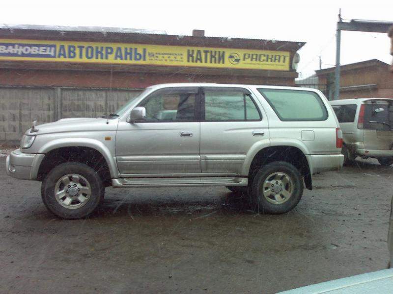

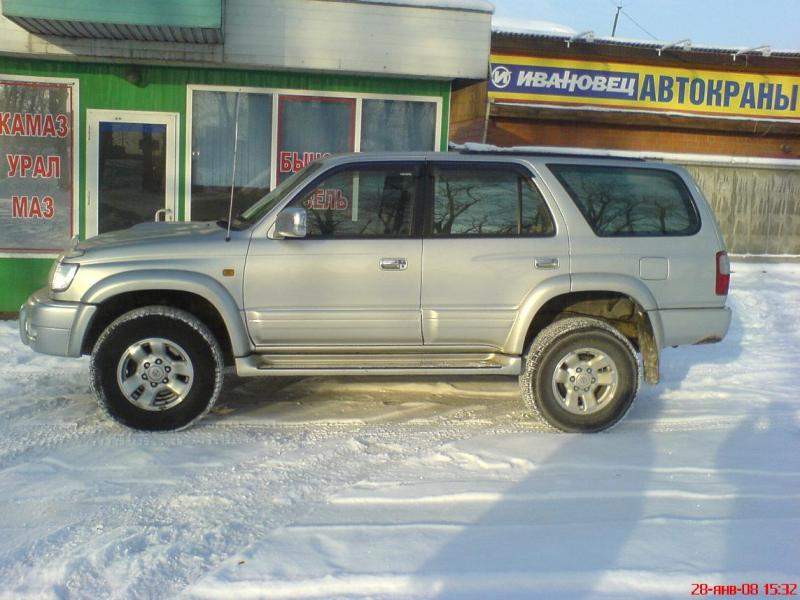

Приветствую всех джиповодов. Нужен дельный совет! На днях дошли руки до лифта моего верного железного коня. Решил сделать проставки м/у стойкой и чашкой, чтобы преподнять передок. Прикинул примерно что надо 3см. Заказал токарю, выточили проставки + удлиннённые шпильки, еле как поставил стойку на место (естественно перед этим расслабив все сайлентблоки). в общем машина поднялась не на 3 см. а на 7см. Теперь вопрос?????? на что может повлиять этот лифт кроме управляемости, на что ещё нужно обращать внимание при таком лифте и вообще на сколько это может быть вредно для подвески и остального. Ну и естесственно внешний вид, стоит ли чуток подзадрать зад или оставить как есть, фотки прилагаю, до и после...

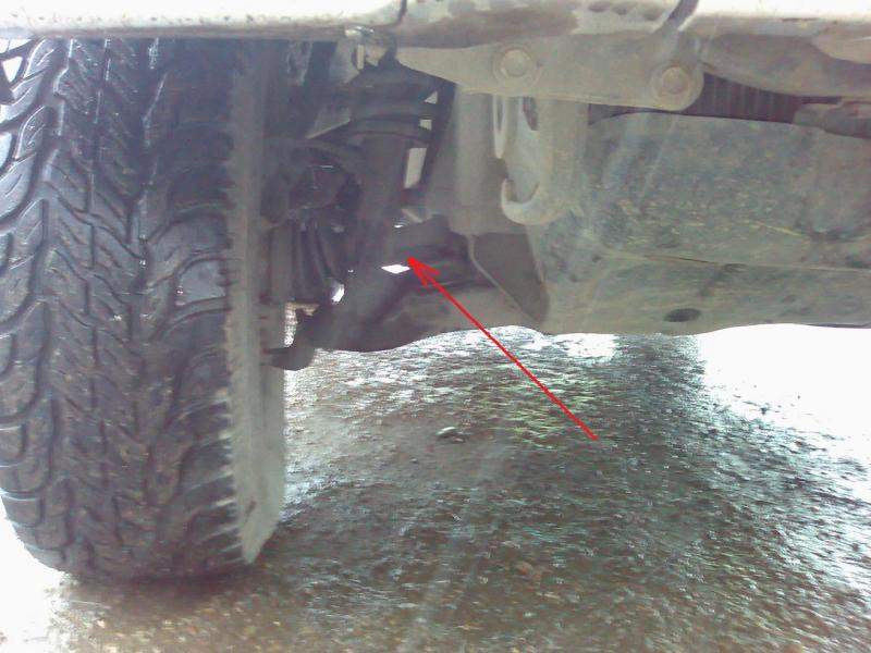

и ещё, есть какие-то неприятные опасения по поводу приводов, как может сказаться этот лифт на них....

а в вобщим вид нормальный..И Шрусы не запредельно выглядят.

Ну дак и всё же, какие минусы могут быть от такого лифта???? надо срочняком на развал ехать, а торезину съест. Ваш вердик оставить так или опустить... Только мативированно, плиз.

Визуально я б зад приподнял. По шрусу - нормально. Сход развал надо сделать, у меня после лифта кастор уполз, а с ним как раз управляемость связана.

Пыльники шрусов внутренние, если не новые, то порвутся скоро (скорее всего). Как заедешь куданить, где передняя подвеска отработает на 100%, так и прихотит к ним пушной зверек smile.gif Поэтому иногда заглядывай. У меня оба разом, заглянув - не заметить невозможно , как будто бочку смази взорвали...
Сайленты если на передних рычагах отпускал, то скорее всего целыми остануться, хотя тож если не новые то могут порваться.
Если не планируешь резину большую вкатывать (типа 33") то можна передок чутка опустить. Просто незачем ему таким быть без резины... С заду все прекрасно, поднимать опускать бы не стал, если не пробивает с грузом.

На геометрию ехать надо обязательно иначе резину хавать будет и управляемость нарушится. Насчет пыльников верно замечено, надо частенько теперь на них поглядывать! У меня через некоторое время после установки усиленных пружин им пришел песец unsure.gif . Пришлось менять их в срочном порядке иначе гранаты накрылись бы тоже.

По внутреннимпыльникам не всё так однозначно, у меня живут и не кашляют, правда и по каталогам на мою бъется другой код, нежели на более распространенных (у мну Парт тайм)

Поставил лично проставки толщина на 15 мм достаточно.При этом общий лифт подвески. Задок чуть выше передка.
